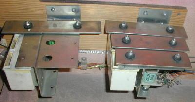

t as un carillon dessus?
c est le carillon
4 bobines 10 100 1000 et 10000
t as pas de carte son sur ce flip c est un carillon dans la caisse d apres le schema
Apres une petite recherche sur le net ce que eux appelle chime et que toi tu appelles carillon c'est ca :
j'ai bon ?
Donc d'après toi ca serait une (ou deux) de ces 4 bobines qui serait en defaut.
