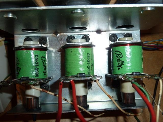

Voila l'image du mes chime.
La bobine de gauche (sur la photo) est monté à l'envers par rapport aux deux autres.
Est ce normal ?

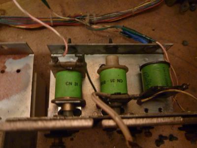

PS : j'ai pas remonté la bobine de droite mais la position originale est celle ci
Aucune importance
padokais a dit:
http://www.flipperfrance.com/forum/userimages/light-P1080377.JPG
Est ce normal ?
c est bien bidouillé ton truc faudrait refaire au propre virer le scotch de couleur et le cable de lampe de chevet aussi sur la bobine du milieu
d ailleurs c est quoi ce montage ? bobine de gauche en serie avec celle du milieu? je connais pas les carillons c est normal?

Je crois que c'est mon 43V qui est monté en série sur les 3 bobines.
Du coup le "cable de lampe de chevet" permet de relier la bobine du milieu à celle de droite qui est elle meme relié aux fils vert qui arrivent de la tresse (le 43V)
Pour ce qui est du scotch je l'ai remplacé. Mais puisque les fils sont trop court pour atteindre les chime. Je suis obligé de faire une rallonge. L'ideal serait d'avoir le fils de la meme couleur mais je doute de trouver du cable blanc/ noir, blanc/orange, blanc/brun et blanc/vert.

padokais a dit:
a ce moment tu as une bobine qui est alimentée a l envers, donc diode a l envers?
faudrait que tu fasses une photo plus clean comme celles de rock-ola 1448
padokais a dit:
Aller hop 9h. Je vais chercher mon colis! :)
A part le blanc/noir, tu trouveras les autres couleurs dans n'importe quel câble réseau Ethernet. A voir si les sections sont suffisantes...
jmi-x a dit:
La bague des diodes est toujours du coté du 43V
