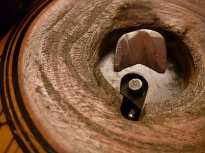

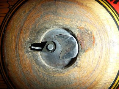

et voila comme promis
j'avais un peu la flemme de démonté mais le dessous n'a rien d'exceptionnel.
VOus voyez que j'ai orienté la pente sur la partie en bois qui était deja usé. J'ai également légerement tordu l'ejecteur pour qu'il tape la bille sur la gauche. On peut voir sur la 2eme photo que l'ejecteur est plus sur la gauche de son trou.
