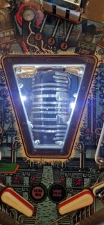

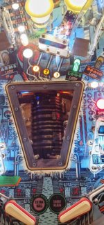

En attendant d'avoir résolu le souci de la mémoire, j'ai reçu le plexi réalisé par FrançoisP. Il est un peu plus clair que l'original, mais je trouve que c'est mieux dans la mesure où l'on voit mieux le sarcophage quand il est éteint. Un grand merci, François :)
Ah bin le but à l'origine était de le masquer justement et de le faire découvrir lors du retournement avec les Flashs
