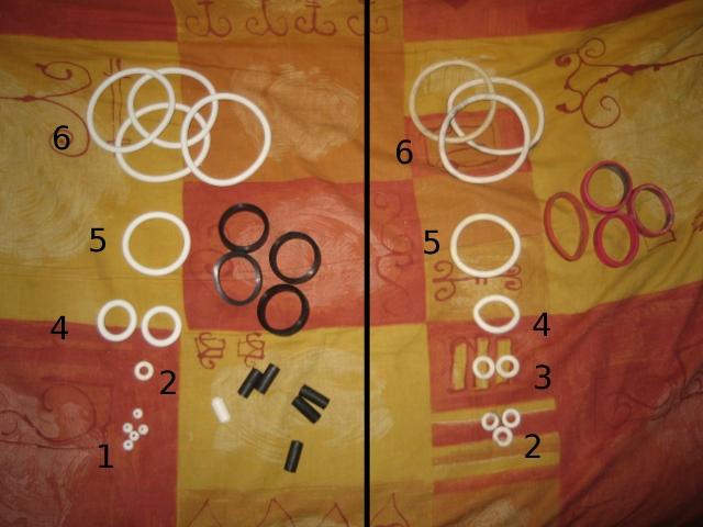

EDIT: je viens de prendre la photo:
Sur le kit acheté, j'ai reçu ceci (j'ai numéroté les tores selon leur taille):
- 5 tores de taille 1
- 1 tore de taille 2
- 2 tores de taille 4
- 1 tore de taille 5
- 4 tores de taille 6
- 5 cylindres noirs
- 1 cylindre blanc borgne
- 4 Caoutchoucs pour batteurs noirs
Sur ce que j'ai retiré du SF2 :
- 3 tores de taille 2
- 2 tores de taille 3
- 1 tore de taille 4
- 3 tores de taille 6
- 5 Caoutchoucs pour batteurs rouges (il n'y en a que 4 en photos car je n'ai pas retiré celui qui est dans la caisse de le voiture).
Donc je capte pas trop, est-ce que c'est bien le mec qui m'a vendu le flip qui a fait n'importe quoi (ce qui ne m'étonnerai pas) ou le kit qui n'est pas le bon ? Car je suis d'accord que le mec qui m'a vendu le flip est louche... mais là le problème de nombre de caoutchoucs de batteurs est bizarre...

Oui j'ai vu le plan ;) et comme je le disais dans mon poste... vu le QI de moule qu'a le mec qui m'a fait le 1er montage... ça ne m'étonne même pas que rien de corresponde au plan ! c'est d'ailleurs pour cette raison que je t'ai commandé un kit de caoutchoucs et non les caoutchoucs 1 a 1 en reprenant ceux que le mec avait mit !
Mais par contre pourquoi 4 caoutchoucs de batteurs alors que le flipper en comporte 5 ? (2 en bas, 1 en haut à gauche, 1 rotatif sous Chun-Li et 1 dans la caisse sous le plateau)

Héhé merci ! Si c'est normal pas grave, j'achèterai un caoutchouc de plus lors de ma commande de cible en septembre !
J'ai regardé le plan visiblement c'est celui de Chun-Li qui n'est pas pris en compte dans le kit. Enfin il n'y a pas de lettre de référence de caoutchouc a coté du rotatif: tu penses qu'il est possible qu'a origine il n'y en ai pas ?
Non il a entièrement raison
Quant j'ai refait la liste dernièrement je l'ai omis dedans
Soit je te l'envoie dès que possible ;)
Désolé pour cette erreur
C'est déjà partis en lettre tantôt
Si si cela est normal ,c'est une erreur, soit cela t'es du
Par contre le prix à changé aussi, mais toi tu l'as à l'oeil
Merci de m'avoir fait remarqué cette erreur ;)
