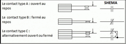

Bonjour Plus simple je n'ai pas MAIS je le re re re re répète Quand un contact se ferme les deux paillettes doivent s'accompagner ..Ne pas dire """ Ils ont l'air bien"" il faut vérifier en faisant fonctionner le relai MANUELLEMENT ..Si les contacts s'effleurent le contact n'est pas franc ..Donc panne ..
Ok je vais reprendre l accompagnement de chaque contact en priorité la bank, il y a de grands chances que mon soucis vienne de la :((
En effet aprés avoir repris chaque couple de contact un par un , en vérifiant bien qu'il y est un léger accompagnement, il s'avere que c'était le 30v hold relay qiui déconné ( tellement évident ..), a l oeil nu tous semblait correct pourtant
