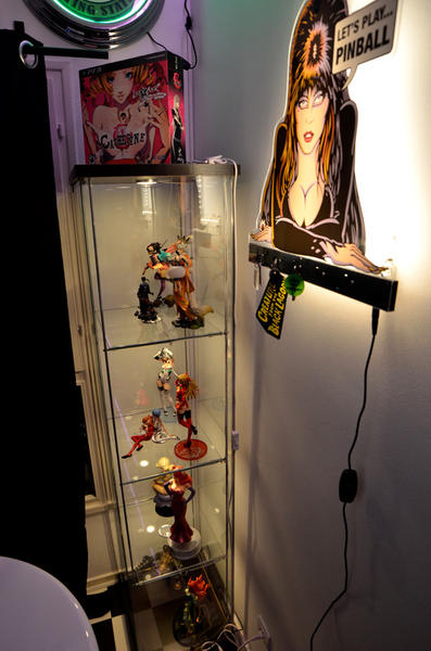

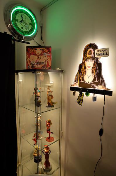

Donc voilà à quoi ressemble le support de clés une fois terminé et mis en place (vous l'aurez peut-être déjà vu dans le post avec les photos de ma gameroom) :
Pour la fabrication je l'ai fait en plusieurs parties : il y a la parties avec le visuel qui se trouve devant et la partie avec l'éclairage qui se trouve derrière.

Voilà on a donc la première partie : la plaque avec le motif et les crochets.
Pour l'éclairage j'ai mis une autre plaque derrière sur laquelle j'ai collé un bandeau de led. La découpe de cette plaque de plexi est plus grossière car elle n'est pas visible comme elle est derrière : ca sert seulement de support pour le bandeau led. Pour que l'éclairage soit homogène, le bandeau forme un T à l'envers. Une ligne horizontale en bas et une verticale au milieu qui monte jusqu'en haut. Pour faire ce T avec 1 seul bandeau, il suffit de le couper en 2 et relier les 2 parties en soudant du fil entre les deux.
J'ai aussi ajouté un interrupteur entre le bandeau led et son alimentation, c'est plus pratique que d'avoir à brancher/débrancher.

Enfin il reste à fixer ca au mur. J'ai fait 3 trous dans le plexi de l'éclairage, puis 3 chevilles dans le mur. Mais impossible de mettre les vis car la plaque supérieure gêne l'accès. Il faut donc démonter les équerres pour avoir nos 2 parties distinctes. D'abors fixer la partie "éclairage" au mur sur les chevilles, et ensuite réassembler la partie supérieurs avec les équerres.
