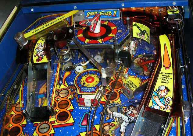

Je pensais que mon flipper n'avait aucun problème car je réalisais toutes les missions mais après avoir vu une vidéo du streetfigter II sur le net, je viens de m’apercevoir que les deux rampes devaient se relever pour accéder aux trous. J'accédais toujours à ces trous avec les rampes baissées, ça ne nuit pas à la jouabilité mais j'aimerais résoudre ce problème tout de même si l'un d'entre vous à une idée. Merci d'avance.

Par contre je viens de m'apercevoir que le mécanisme de la rampe de gauche est absent donc c'est sur qu'elle ne pouvait pas monter, celle de droite est complète mais ne monte pas.
