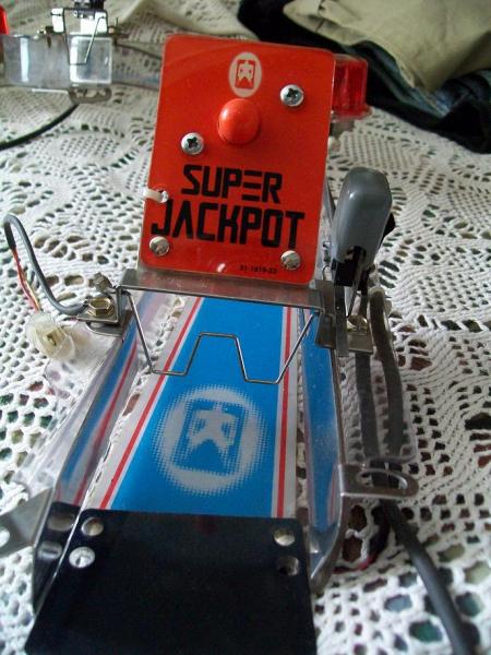

Une photo du trou en question :
Perso je découperais de manière droite, les cassures de la rampe, j'essayerais de former un bout de plexi à la même forme, a l'aide d'un pistolet thermique pour faciliter la formation, puis de le découperais afin qu'il rentre dans le trou redécoupé, puis colle crystal sur tout le tour, un peu comme un cordon de soudure, pour joindre le nouveau morceau à l'existant.

Merci pour tes conseils en tout cas. Si je fais comme ca, avec quoi je peux découper proprement les cassures de la rampe ? Et chauffer le plexi pour le tordre dans un sens ok, mais là il faut le tordre dans 2 sens à la fois... ca va être possible ?
faut faire des nessais... si la rampe est pas visible, tu peux voir pour le faire en deux fois au pire (et tant pis pour les puristes, qui mangent de la purée ou du purin, au choix).
Pour la découpe, je tenterais avec un mini disque à tronçonner style dremel... ou une petite lame de scie, lime à métaux plate aussi.
Ça va être compliqué en plexi car il faut non seulement la plier + la cintrer.
Perso j'acheterais du métal très fin, type plaque d'entrées de rampe qui ne font qu'une paire de 10emes et qui se cintrent facilement, et j'en collerais 2 à l'intérieur, une au sol une sur la remontée, en allant chercher plus loin pour faire des collages à la colle en cartouche type PU (très costaud).
Vu l'épaisseur de ces plaques ça cintrera facilement et ça ne déviera pas la bille, en plus y'a moyen que cela fasse un renfort esthétique.
Ou alors si tu veux faire simple comme ça n'est pas vu tu colle 3/4 feuilles de mylar proprement à l'intérieur, tu remplis le trou de résine bi-composant type synthofer, tu ponce bien pour affleurer à l'extérieur de la rampe et tu finis en remettant quelques couches de mylar à l'extérieur, ça sera pas le plus joli mais à mon avis ça ne bougera jamais.
En allant bien chercher loin le collage du mylar. Il y a du synthofer blanc, ça devrait pas être trop moche. Dans ce cas n'arrondis pas proprement les cassures, il vaut mieux que ça reste accidenté pour l'accroche de la résine.
