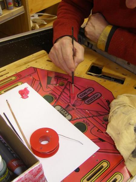

Ici mon papa en plein effort pour la peinture, le spécialiste c'est lui...vivi
david04
Le pauvre, les retouches de peinture c'est vraiment l'enfer.
Je peut pas de donner de conseil sur la vitrification car j'ai aucune expérience, mais j'ai lu divers posts dessus, et parfois effectivement ça tourne a l'horreur, réaction avec la peinture, bulles,...
