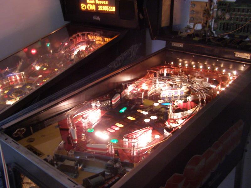

3 couches de vitri effectuées. ça sèche et on remonte le plateau.
restera la caisse à faire, et réparer les éjecteurs....
ça avance, ça avance... et surprise après remontage, les éjecteurs semblent fonctionner....
photos à venir dans qq jours
ça arrive !
Ah les appareils photo des téléphones portables, ça a à la fois un côté sympa parce qu'on l'a toujours sur soir, mais ça fait quand même pas des photos bien nettes hein :) Essaye de nous montrer le résultat de la vitrif de super près!
c'est prévu ;)
on en a avec un joli reflet de la bille sur le playfield...
