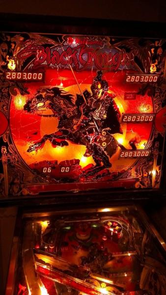

là, tu vois - j'ai remis la mauvaise backglass et des capuchons colorés sur les ampoules du fronton, cela cache un peu l'état catastrophique de la pertie supérieure sans qu'on se fassse éblouir et cela reste quand même plus joli et naturel qu'un translite (même excellent)
par contre, mon BK a, est et restera un s..., non allez - une diva
pas moyen de faire 10 parties d'affilée sans ouvrir le capot ou autres bizarreries
de temps en temps il me compte des points unitaires - c'est le seul sys7 donc qui fait cela
aujourd'hui, le compteur se met à s'affoler et il compte des millions à la pelle pour finalement s'arrêter, plus de displays, plus de points marqués, mais on peut continuer à jouer
