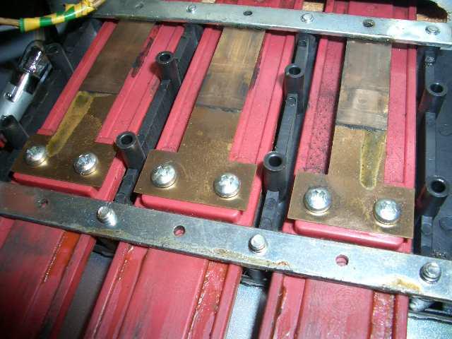

mais justement, ici ce ne sont pas les demi-lunes, simplement en forme de 'T', largeur de la cible et je dirais 5 cm de longueur - est-ce que cette pièce peut générer des erreurs pareilles?
Me rapelle pas de ce truc
Tu peux me le photographier ?

Non cela n'est qu'une lame ressort en fait pour plaquer la cible
Il faut les graisser de temps à autres mais cela ne résouds pas le soucis en question dans ce post
medusa
j'en étais persuadé, car contrairement aux drop target aux contacs en forme de fer de cheval, il n'y non plus de connecion électrique, ni de circuit imprimé sur le derrière
OUi le contact est en dessous quant la cible est tombée

12 fils soudés au mauvais endroit des 12 contacts en fin de drop target, ce qui me console, c'est que j'ai été absolument conséquent dans l'erreur :lol::lol:
donc, n'hésitez pas à faire des photos :lol::lol:
