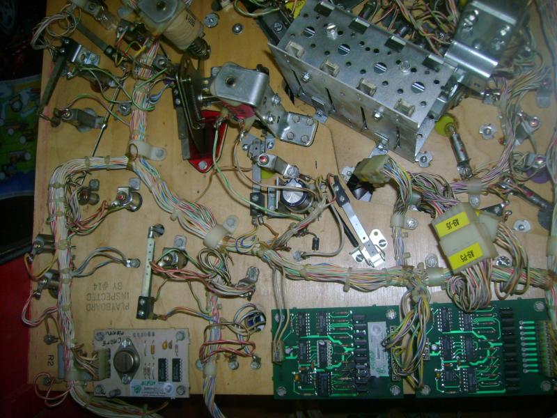

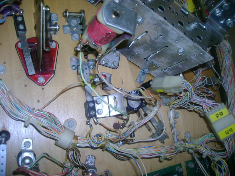

Le mieux reste quand meme de chercher l'origine du problème.
As tu la bonne bobine pour l'éejecteur FINISH ? Si oui, l'as tu mesuré pour voir si elle n'est aps un peu cuite ?
Cette bobine est piltoée par une carte Pop.
As tu moyen d'en essayer une autre ?
OUi il faudrait vérifier le condensateur et aussi la diode
Ainsi que la bobine et la carte pop
Ces derniers sont liés intimement
---Ok merçi pour les conseil la bobine c'est la referance A-4893 pour la carte pop elle a etait verifié par David, c'est bien celle qui est en bas a gauche voir photo ci-joint
