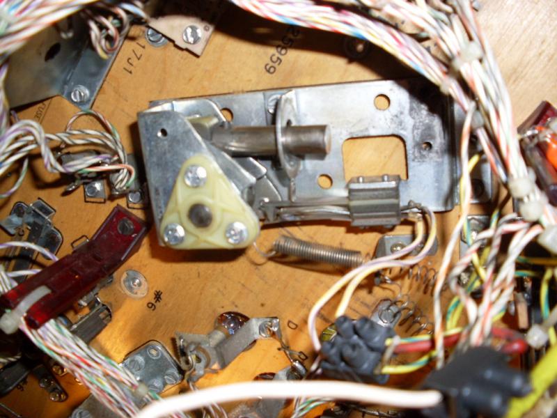

Pour le batteur montre nous cela que nous te guidions pour bien refaire tout cela
Bonjour ! okidoki Voila la photo .C'est un sys 80 gtb ? Les 2 batteurs n'ont pas de ressort sur les biellettes ?
merci
Cela à été bricolé
Surtout les ressort
Hey bien, faudra des batteurs d'occasion c'est sur ;)
