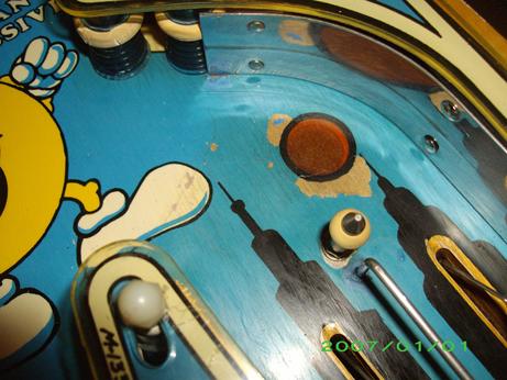

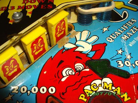

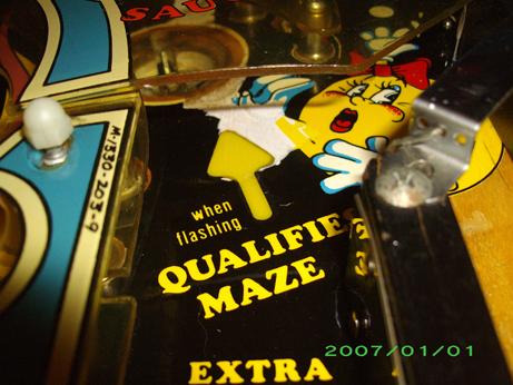

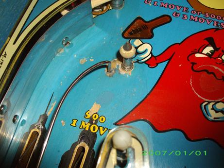

voici les travaux de peinture a réaliser
http://www.flipperfrance.com/forum/userimages/IMGP3446.jpg[/img]
Pour les cibles qui etait complètement effacées, je les ai simplement imprimé sur papier adhésif pour les plastifier ensuite. cela a l'air de tenir.
voila pour les plus gros dégats
je ne sais pas trop comment qualifié l'état du plateau.
Avec ce que j'ai vu sur flipper france, je vais le restaurer dans les règle de l'art.
une vitrification me tente beaucoup.
si vous avez des conseils, je vous en remercie.
(photo après travaux a suivre)

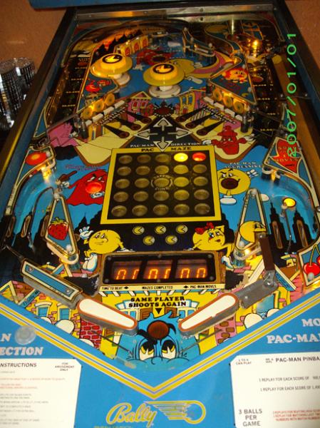

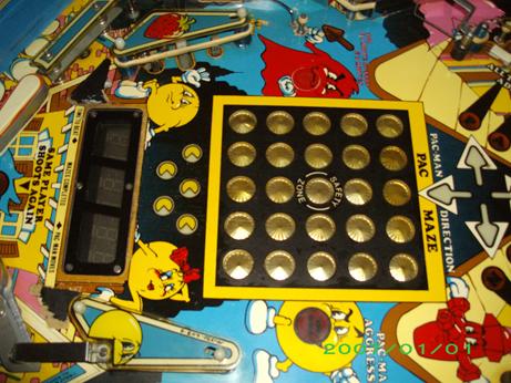

j'ai fait mes retouches de peinture (suis pas très doué) mais après vitrification au V33 passage extrème il faut admettre que ca en jette, malgrè les imperfections (différence de couleur etc...) un vrai coup de jeune. c'est toujours mieux que les trous dans la peinture avec la planche a nu ! Une nouvelle vitre de plateau (c'etait pas du luxe).
