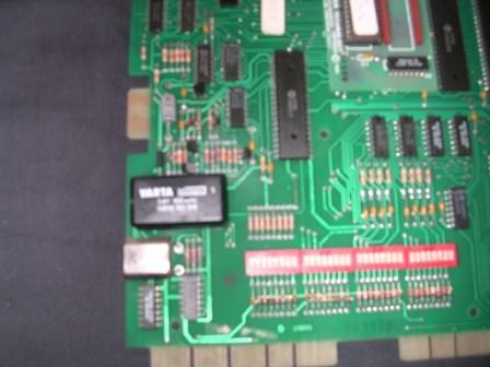

commence par remplacer ta batterie , 2 ans sans tourner, je serais bien surpris quelle soit bonne
regarde par la méme occasion si tu as pas de corrosion sur ta cpu au niveau des piles ou l'acide autour de celle ci visible sur tes composants couleur vert de gris
si tu as un doute une ch'petit photo en dit long parfois

oui en effet la cpu est couverte de vert de gris autour de la pile

je vais faire une photo et je vous met ca en ligne
OUi dans ce cas là de suite il faudra dépanner la cpu
Il y a des chances aussi que des cosses seront à remplacer sur le connecteur
Attention ne coupe pas le connecteur plastique
On le conserve et on ne remplace que les cosses dedans !!!
reste pas avec une cpu dans cette etat , cela fonctionnera jamais

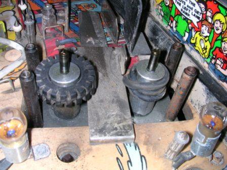

il faut egalement que je demonte l accelerateur de billes il fait un bruit terrible

bon voila la cpu a ete demonte ainsi qu une partie des decors du plateau la cpu pour david les decors pour un bon nettoyage voila ce que ca donne
pas etonnant que l accelerateur de billes faisait un bruit terrible

Je ne sais pas si je dois rire ou pleurer de l'état de ton accélérateur de bille ........ comment t'as pu jouer avec ca ? ooOOOoo

Je ne vois pas trop bien la cpu, en tous cas l'accumulateur est à enlever !!
Si en remontant ta cpu, tu récupères des fonctionnalités, pour moi, tu as des connecteurs a refaire , et si je ne dis pas de bétise, les 4 sons de base passe par la driver , a voir tout les connecteurs correspondant.

bon de toute facon la cpu par pour controle au moins je saurais que ca ne viens pas d elle
je viens de changer toutes les cosses de la connection sous la batterie et rien de neuf plus de son plus de 00
