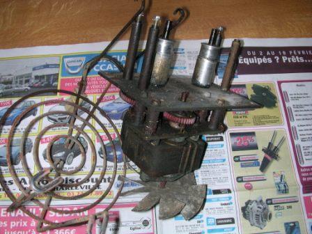

bon les doigts de flip sont changés et l accelerateur demonté pour nettoyage voila ce que ca donne

dites moi l'induit du moteur et tout gras faut il le degraisser ou est ce normal
l accelerateur est en kit ca y est nettoyage de tout avant remontage
un induit moteur n'est jamais gras prend une bombe kontact pour nettoyer la partie electrique c'est la graisse de tes pignons qui as coulé avec le temps
Cela n'est que de la saleté
Tu trouves un bon dégraissant au Carrefour de chez Onyx
Remplace le Thryclo et n'est pas agressif sur les fils et autres isolants

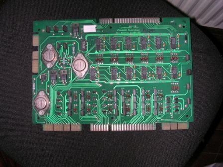

a quoi sert la carte ma295
N'ayant pas toutes les références en tête, tu sais m'en faire une photo
voila la fameuse carte peux tu me dire a quoi elle sert et si ca vaut le coup que je te l envoi pour une revision avec la cpu j ai l impression que la connection entre les deux cartes n est pas genial
La carte là est la carte driver
Elle sert à piloter les lampes et les bobines du flipper
Si tu as un soucis d'interconnexion, il me faudrait alors la carte cpu, driver et surtout le connecteur

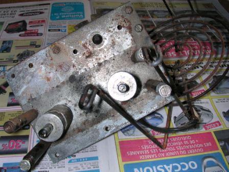

Franchement je m'y perds
Je ne sais plus où est le message avec la demande d'images du dessus du moteur
Voici ce que l'on m'a envoyé pour suppléer aux soucis de manquement de la plaque
Les cottes et aussi images
Cliquez sur les images ou ouvrez les dans une autre fenêtre avec le clic droit de la souris

tu as fait du super bouleau david avec les photos je vois mieux les details que quand j'ai le nez dessus (avec lunettes)vivi
Oh cela ne sont pas les miennes mais un de nos membres qui me les as transmises
