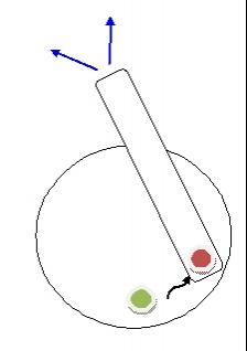

J'ai fait un beau dessin pour expliqué ma théorie ^^
Donc le rond vert c'est le point de départ et rouge le point ou ça bloque.
Les flèches bleu c'est la directions de la force du bras, et comme ça ne pousse pas que vers le haut mais aussi sur le coté, je pensais donc que cette force "joue" sur la glissière l'empêchant de monter.
J'espère que vous comprenez lol
Voila, peut être je suis à coté de la plaque :p mais bon en espérant que quelqu'un sache.

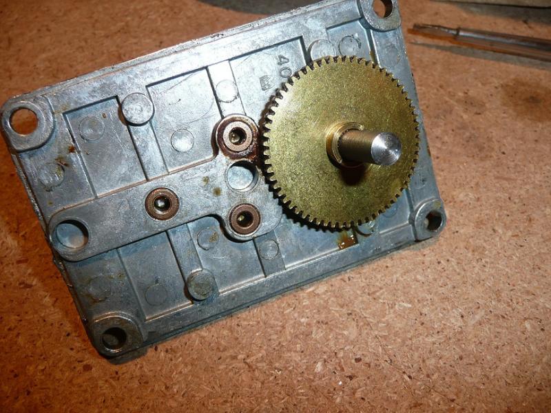

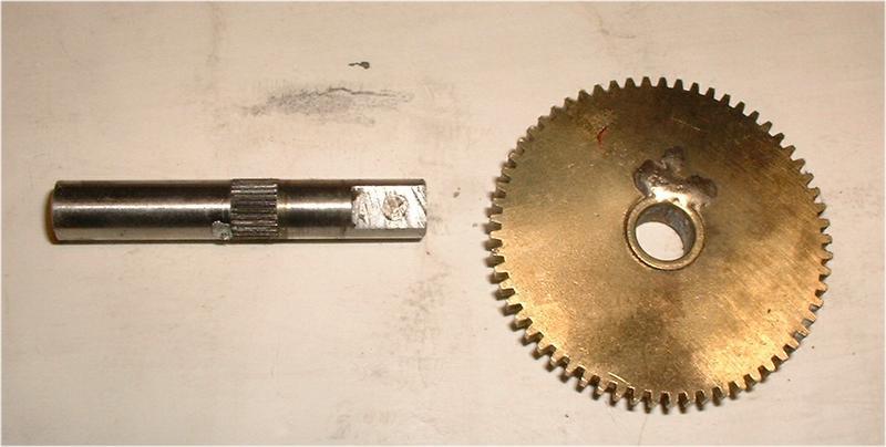

Problème trouvé (grâce à un professionnel), dans le découpleur, un des pignons est mort (la tige et la roue denté qui devrait être serti ne le son plus.
Voila, plus cas trouver la pièce ^^

la roue dentée est en letton et la tige en fer, le mec a déjà fait des tests de soudure sur ce genre de composants hors le letton ce déforme très vite avec la chaleur.

Le mini plateau ne monte pas et j'ai retracé le problème à l'axe en sortie de la boite de démultiplication.
Comme décrit plus haut (ou dans cet article http://www.mameromlinks.com/pinball/gearfix.html), à partir d'une certaine force l'axe tourne à vide sans entraîner la roue crantée.
Je me demande si c'est un fonctionnement normal pour débrayer au cas ou quelque-chose se coince ou s'il faut fixer définitivement l'axe et la roue crantée.

Le pignon à un moyeu qui est serti et le tout est emmanché en force sur les cannelures de l'axe.
Ce qui patine, ce n'est pas le moyeu sur l'axe à cause des cannelures, mais le pignon sur son moyeu, une petite brasure fine résoud le problème.
Espérons que cela tienne
