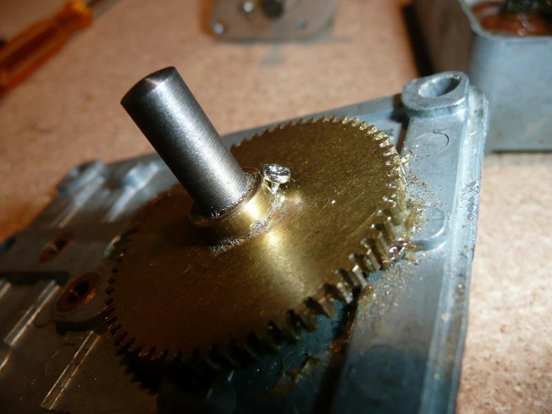

j'ai finalement réglé le problème avec de la cyano spécial métaux en infiltration entre la bague et la roue crantée. On va voir combien de temps ça va tenir.

bon la cyano n'aillant tenu que quelques heures je suis passé à la solution mécanique:
je vais voir si ça tient plus longtemps que la colle...

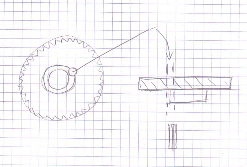

désolé je ne comprends pas bien ta solution (je ne suis qu'un bricoleur du dimanche marrto), est-ce que tu as un petit schéma ? je peux toujours enlever la mini vis que j'ai mise et reprendre le tout (ou pour les lecteurs débutant comme moi).
merci encore.
Bien on ne ris pas
J'ai fait cela à main levé à l'instant
Cela explicitera le tout très bien
Enfin je pense
Merci pour ton schéma extrêmement clair !

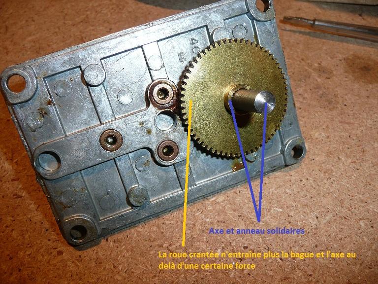

Par contre si je le comprends bien, tu solidarises la bague et l'axe. Hors dans mon cas, la bague et l'axe sont totalement solidaire, c'est uniquement la roue crantée qui n'entraîne plus l'axe au delà d'une certaine force.
C'est pour ça que j'ai percé en biais pour solidariser la bague et la roue crantée.

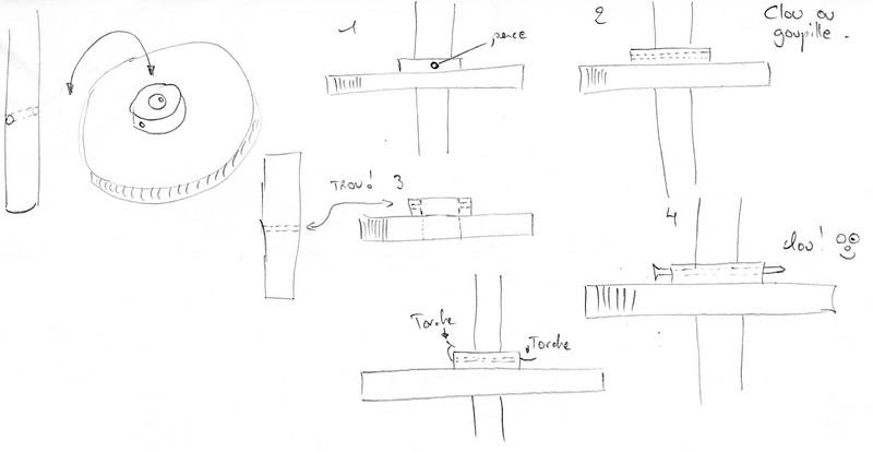

moi aussi je m y mets
tu perces là ou c est indiqué
tu lui plante une goupille fendue et fini
oui c'est un peu ce que j'ai fait sauf que j'ai percé en biais parce que je ne voulais pas trop entamer l'anneau (comme sur ton schéma).
Au dessus el montage avec Clavette
J'ai évité de le mettre car il n'aura peut être pas de quoi percer en vertical (perceuse à colonne) et de quoi faire le méplat dans l'axe central
