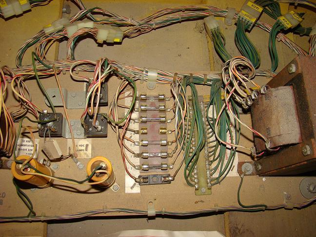

il y avait donc bien des fusibles de grilles.
N4 32V BUSS AGC8
N 11 ET 12 250V 313 2 A
et puis le numero 8 sans fusible avec note pas d usage mais avec un fil arrivant de chaque cote !! est ce normal??

Le mieux est de mettre les fusibles dont l'ampérage est donné par le manuel du flip :)
Ah tu as une plaque en bois sur le coté ?
Car le fameux F8 est pour une carte sons avec voix ...
Tu as cela
Fait voir une photo du chassis support des fusibles

bon ben j avais oublie l appareil photo , sinon c est bien le fusible des bobines qui etait crame . de quoi cela peut il venir ??
sinon ou peut on trouver , si c est possible , le manuel du flip , car je ne l ai pas eu avec .
Normalement la valeur est indiquée sur la planche en question, agraffée sur le bois chez Gottlieb

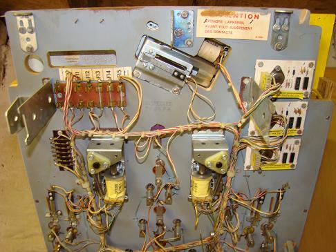

bon ben voila j ai reussi a trouver mes fusibles manquants .mais bon voila les target et bumpers ne fonctionnent toujours pas alors que les fusibles du "bas " tiennent le coup.
il y a par contre les fusibles 14et 15 sous le plateau qui se souleve qui ne tiennent pas et rien ne m indique a quoi ils servent . je joins une photo.
si donc vous pouvez m aider
merci par avance
LEs saluds..... Ils ont piqués l'étiquette qui indique les fonctions des fusibles, juste au dessus ou tu trouveras deux belles agraffes :)
JE vais matter si j'ai le Manouel :)
F10 --> 1 Amp --> Outhole
F11 --> 2 Amp --> Reset des blocs de cibles
F12 --> 2 Amp --> Bloc cible (A - 5194 )
F13 --> 2 Amp --> Bumper de gauche
F14 --> 2 Amp --> Bumper du centre
F15 --> 2 Amp --> Bumper de droite
