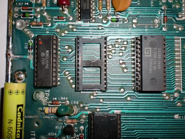

Sinon montre nous en photo ta carte cpu que l'on voit s'il y a lieu de faire cela via internet en te guidant ou alors si il faudra que j'intervienne

Qu'est ce que tu as changé sur la carte CPU ??
Ah je comprends mieux, une RAM ;)
Normalement oui celle ci est à remplacer quant cela clignote sans cesse ...
Sinon quant c'est un soucis du 3 eme absent, c'est la 5101 à changer, une autre RAM mais voyons un peu l'état de cette carte
OUi bien cela me suffit
Ta cpu est oxydée on le voit
Cela explique le soucis de RAM 5101 et je vois aussi que quelqu'un à essayé de masquer l'oxyde sous un gros tas de soudure ...
C'est à refaire la partie acidifiée, et surement la partie RAm aussi
Plus que tu ne fasses trop de frais si tu t'en sens capable fait le
Sinon je puis te proposer mes services pour cela
Au besoin déjà , la partie inférieure est bien endommagée à refaire, et pour la 5101, je te conseille une neuve et aussi un support de 28 broches tulipe

5101..... la ram proche de la pile
Sur ta carte MCM51L01
OUi mais tu ne lis pas bien
Pour le troisième flashs je viens de dire
Changer la 5101, son support, et surtout désoxyder cette cpu d'urgence
