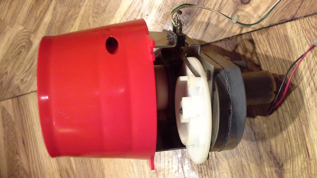

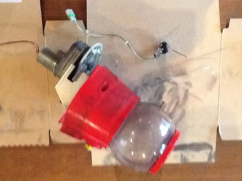

Ça y est le gumball est sorti j imagine que le contact 55 est celui sur le côté c est bizarre la tige est complètement tordue en plus je ne sais pas comment il doit être mis.je ne connais pas le principe de fonctionnement
Je rebranche pour tester le contact et le moteur??
desole pour la photo pourrie.
j ai nettoye le gumball et j ai teste le switch 55 tout seul il marche
je remonte comme sur la photo et en test gumball vide gumball ou delivre une bille message de m.... erreur switch de came

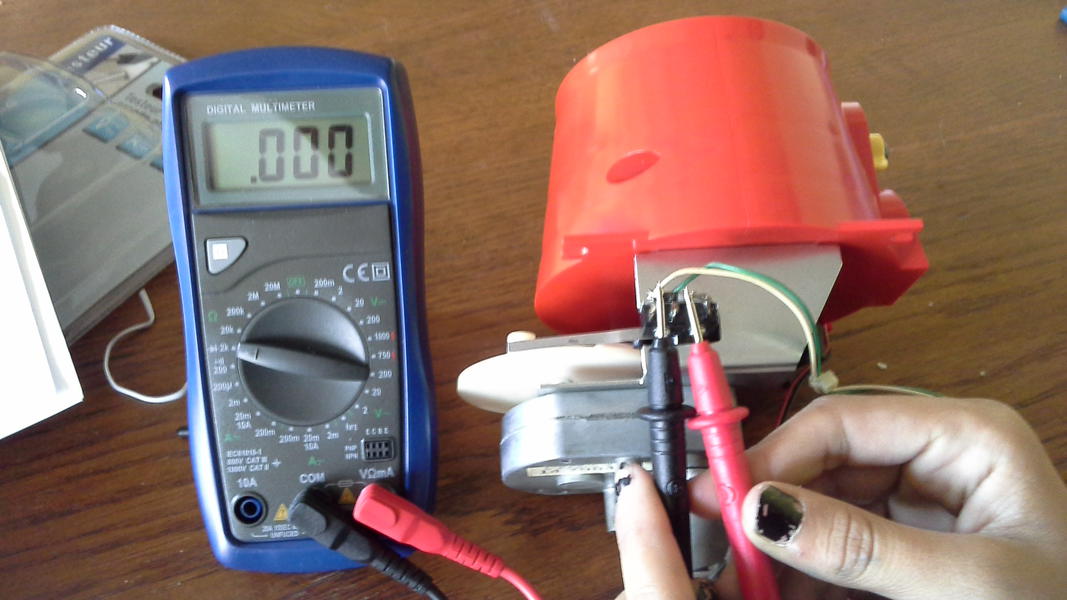

Finissons avec le test du µSwitch et sa diode
Comment l'as tu testé au fait ?
Ok pour le contact j ai ete en depannage test switch manuel 55 quand j appuie sur la tige le conatct est ferme sur l ecran dot
je pense que ca veut dire que le switch est ok
pour la diode tu parles de celle soudee sur les broches je tente de la tester suivant les conseils trouvés dans ff et je te dis le resultat des que c est fait
Cela ne suffit pas ce test
Car tu as agit dessus et non la came
Imagine un décalage d'un mm et cela ne clique pas bien, soit pas de lecture du contact ;)

Alors la came est la partie ne plastique qui est en rotation et vient agir sur la lame du µSwitch
Le µSwitch à trois broches
C
Nc
No
SOit Common, le commun
Nc, Normaly Closed, soit normalement fermé (ce dit au repos soit pas d'action sur la lame)
No, Normaly Open, soit normalement ouvert (idem au repos)
L'état s'inverse au travail, en fait c'est comme un interrupteur à bascule (celui pur tes lampes au mur, fonctionne de manière identique
Maintenant si tu regardes bien, la diode est sur une broche à droite et sur une autre à gauche. Dans la postion de repos le contact central n'a d'effet soit il n'y aura pas de sortie
Par contre en action, soit appuyé
Entre le fil blanc et vert tu dois lire dans un sens (RIEN) et dans l'autre (0.6 V environ)
Si tu as toujours "0" entre le fil blanc et vert c'est anormal
µSwitch HS et ou diode avec

Alors pour le test de la diode voilà mes résultats 0.735 avec le rouge a l anode et le noir a la cathode et 1 quand je les inverse ces deux tests sont faits en appuyant sur la lame
Si je n appuie pas sur la lame j ai 0 dans les deux sens
Pour la came qui est la roue blanche si j ai bien compris et la lame du switch peux tu me dire si ils sont dans la bonne position sur la photo du 21.09 car dans cette position la lame ne fermé pas le contact
Désolé mais je ne comprends pas comment fonctionne ce gumball je suppose que le contact entraîne l activation du moteur
Quelle est la bonne position de la came et de la lame avant de rebrancher pour tester?
Que dois je vérifier maintenant ?
