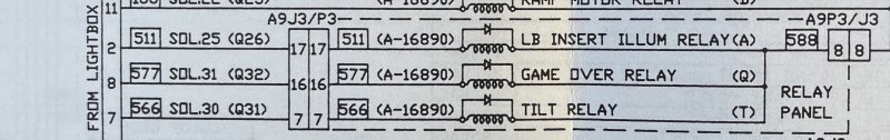

Merci pour ton aide, alors voici mes mesures:Faudra remettre ta photo stp
J'ai fait une erreur de manipulation et je l'ai réellement effacée ... Désolé
Donc on voit cela après coup lol
Tu ne peux pas entre la masse et F7
C'est en VAC qu'il faut mesurer sur les fils 055 et 888, soit NOIR VERT VERT et sur le GRIS GRIS GRIS
Le VDC tu le mesures après le pont de diodes sur les fils 9 et 288, soit BLANC complet et ROUGE GRIS GRIS
-entre 055 et 888 53VAC
-entre 9 et 288 72VDC au lieu de 48V…
Bon la je pense qu’il y a un problème !
J’ai pris directement dans les fiches , c’est comme ça qu’il faire?
