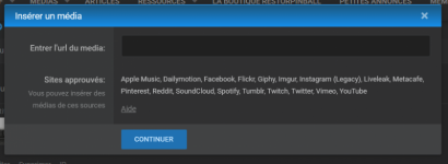

Tu peux que via Youtube, viméo etc ... et tu insères le lien
