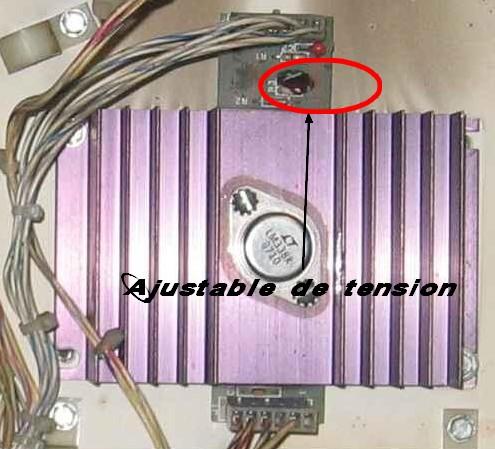

Potentiel problème avec la ram 5101, sinon vérifie aussi le +5 sur la cpu, sur cette génération un potentiomètre variable sur la carte d'alim peut poser problème(s).

bonjour,comme as dit crrispy ,le fameux potentiometre variable ,j'adore les sys80b par contre je deteste ce potar de m....de ,amitié jean

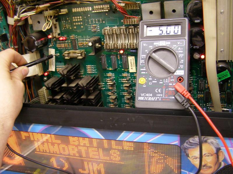

Tu verifies ou le 5v sur la cpu et il est ou ce fameux potar ?

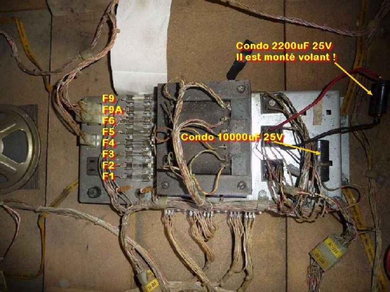

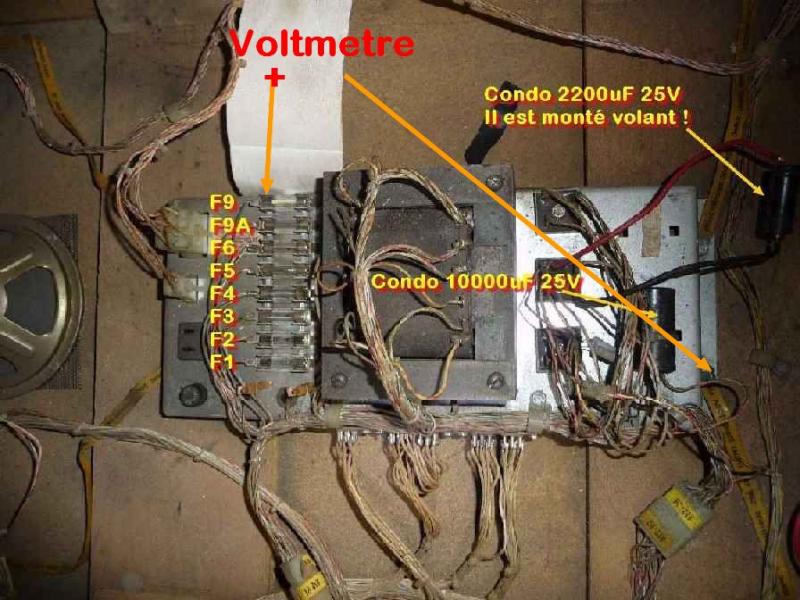

J’ai testé les tension au borne de F1,F2,F3 ……. C’est du continu ou alternatif ?
J’ai aussi un condo monté volant, bidouille ou pas ?

Le condo de 2200 µF .... :lol: A couper....
Mais cela signifie aussi que le flipper n'a pas de puissance, on verra cela plus tard

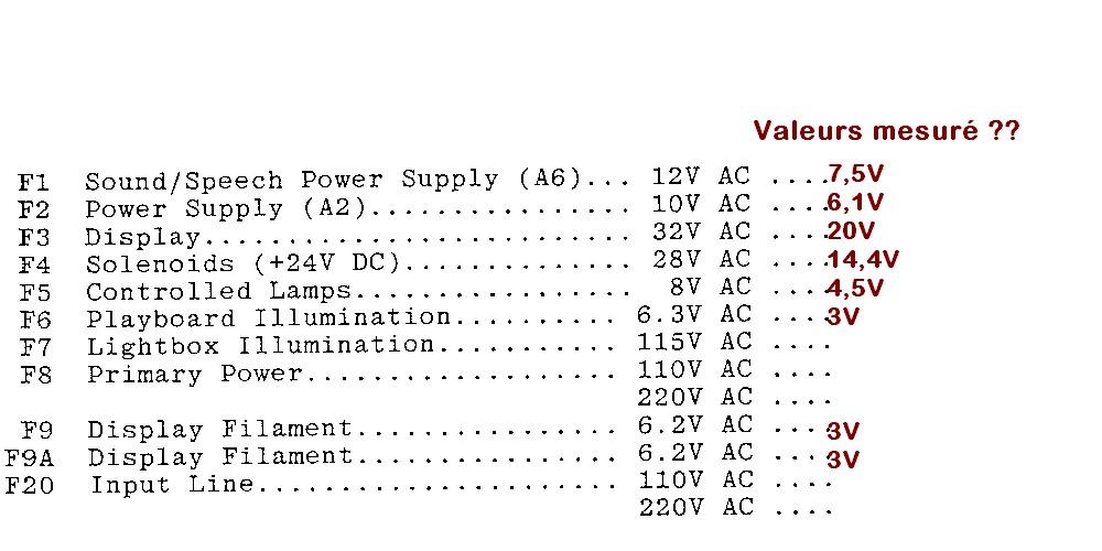

Voici les valeurs mesuré sur le bloc alim F1,F2.......
Un rapport X2 ?
Heu oui il y a un soucis
Quel est l'endroit ou tu as pris la masse ?
Tu as mesurer cela en VAC ? car là c'est affiché VAC, Volt Alternatif .

re tu mesure le 5v au borne de c1 ,gros condo a coté de j1 sur la cpu,amitié jean

Je viens de réglé pile poil le 5v mais rien n'y fait, il démarre toujours rarement.
Oui David, j'ai mesuré les tensions en alternatif.
Oui mais tel que tu as fait effectivement tu n'as que la moitié des tensions en VAC
Il te faut prendre la tension VAC sur les deux enroulements
Mais là n'est la question
Ici on a surtout besoin du 12 VDC et du 5VDC, rien de plus pour faire demarrer les cartes
