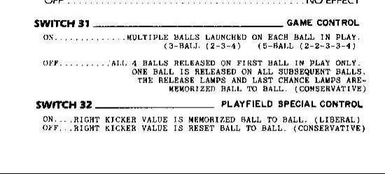

Il a merdouille encore une fois au démarrage et maintenant, j'ai 4 billes pour la première bille puis une seule pour la 2ème et troisième bille ? C'est normal ? Avant, j'avais en modifiant le switch 31
En ON : 2,3 et 4 et en OFF : 1 bille à toute les parties
PAs logique

J'ai modifié le parametrage sur un emulateur Visual pinball la table Spring Break et en effet 4 billes pour la 1ère et 1 bille pour les 2 autres. Je pense que d'autres possesseurs de Sping Break ont deja testé cette configuration.

Sur la doc, il y a bien 4 billes pour la premiere bille avec le switch 31 sur OFF !

Je confirme SW 31 sur OFF, c'est
4 billes pour la première bille.
et pour la 2ème et 3ème bille une seule bille.
Je pense que c'est une spécificité des roms US car je l'ai récupéré sur VPForums.org.
Donc je recherche des roms en française car 4 billes au démarrage c'est pas terrible et SW 31 sur ON, on ce lasse.

Pour avoir testé une CPU de spring pouet il y a longtemps, en version US, je n'avais pas 4 billes en première bille. Ou alors il ya peut etre plusieurs révisions ?
Enfin, j'ai recuperé une prom en Français et le retour d'une bille pour la première bille et une pour la 2ème et une pour la 3ème. Je préfère vraiment cette solution au multi au démarrage.
