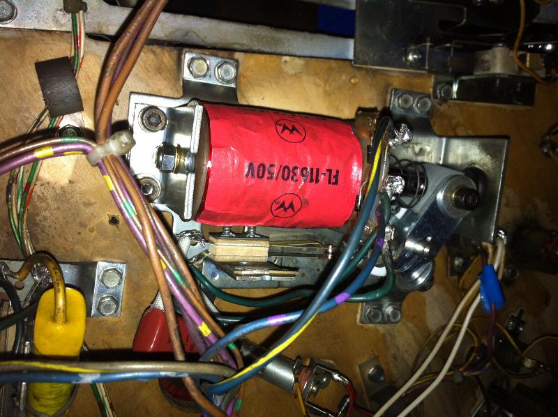

Bonsoir,
J'ai un soucis de batteur gauche et parallelement de bobine droite.
Je poste les deux sujets ensemble parceque ces 2 problémes sont apparus en même temps!
Le batteur gauche reste en position haute au cours du jeu, de façon aléatoire, enfin presque, car j'ai remarqué qu'il ne bloque QUE lorsque le droit est lui aussi en position haute. C'est seulement lorsque je relâche la pression sur le bouton droit qu'il se remet en position initiale!...???????!
Sur les conseils de mon "coach" Walter, j'ai tenter de préciser le réglage des contacts du batteur gauche, mais aucun résultats.
J'ai relancé une partie pour confirmer cet étrange phénoméne et d'un coup j'ai senti une odeur de chaud anormale.
Réflexe, j'éteinds le Flipper et le débranche du secteur.
En soulevant le plateau je m'aperçois alors que la bobine droite est ARCHI-brûlante (intouchable) tandis que le gauche est tout juste tiède.
Merci et à tous ceux qui voudront bien se pencher sur mon problème
Bonsoir Le contact de fin de course (eos pour les puristes ) s'ouvre t'il assez sur ta bobine qui chauffe??? Pour le régler appui sur LE PLONGEUR et seulement sur le plongeur pour regarder si ton contact s'ouvre bien..

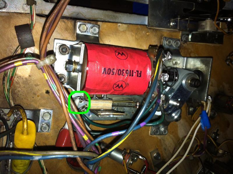

Céline, puisque tu n'as pas de fer à souder , prends ta pince coupante et enlève le condensateur marron (coupes les pattes à raz des lames de contact en vert sur la photo),
attention , coupes juste les deux broches du condo, pas les fils qui vont avec ;)
Bonsoir,
J'ai coupé!! résultat...Rien, aucun changement
La bobine droite devient bouillante et à nouveau cette odeur de chaud/cramé, hop hop hop je coupe immediatement.

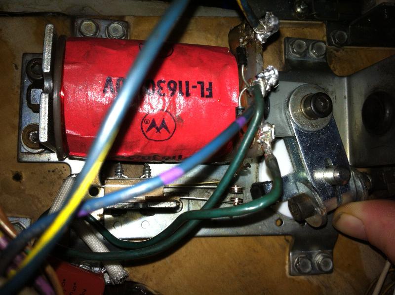

Bonsoir je ne m'appel pas Walter mais je vais tenter d'être aussi efficace..Pour savoir si le fourreau a fondu ou s'il s'est déformé avec la chaleur de la bobine il suffit de faire naviguer le plongeur dans la bobine et de sentir s'il y a un dur ou si celui ci ne va pas jusqu'a la butée..
Bonsoir flipper95
Mreci pour ta réponse...Je viens d'effectuer la manipulation suivante :
Manuellement j'appuie sur le plongeur (comme photo n°2 plus haut) je sens une forte!!!! resistance mais le mécanisme fonctionne tout de même jusquà une "butée" qui ouvre finalement les contacts.
