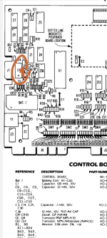

Si en sortie de la carte régulation tu as que 4.17 V c'est pas bon
Il faut 5V

En testant la carte A2, je viens de voir que la R3, est un "variateur"...j'ai donc réussi à remonter à 5,05v en sortie...et l'afficheur s'allume de nouveau.
J'ai du tourner le variateur en dépoussiérant ⊙⁠﹏⁠⊙

en faite tu doit prendre la tension au borne de C1 le condensateur a coté du cable d'alimentation de la CPU tu peux avoir 5.10V a l'alim et 5V a la CPU
