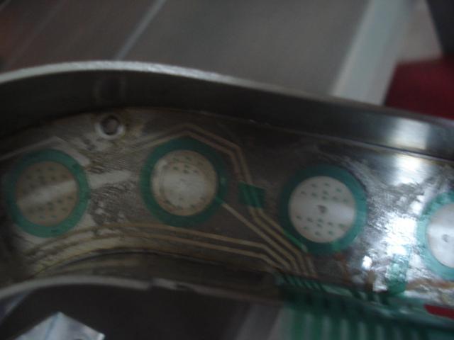

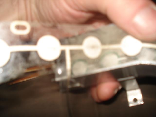

Je pense avoir reparé le problème de la membrane switch, j'ai fait comme tu m'as dit avec un sèche cheveux j'ai décollé la 1ère feuille qui correspond au commun j'ai nettoyé avec un coton tige et de l'acool à brulé les contacts et recollé la feuille, en mode test il détecte bien les 8 billes, en fait je crois que j'avais 2 contacts qui restaient collés,
maintenant j'ai un autre soucis, quand toutes les billes sont en bas dans le magasin, j'ai un problème de synchronisation me semble t-il le lanceur automatique envoie la 1ère bille, puis se déclenche tout seul sans la bille, puis met un laps de temps à réagir, un genre de temps mort, puis recommence 1 ou 2 fois normalement puis recommence à beuguer, mais au final il recharge bien les 8 billes en haut mais bien trop de temps, 3 fois plus longtemps que la normale!!!

David j'ai gratté toute la journée et c'est bien la membrane qui merde, un coup j'ai un bon contact et un autre coup mauvais, c'est la partie supérieure qui reste collée sur la partie inférieure et du coup il reconnait pas et ca le fait merdé... quand il faut rechargé les billes,
du coup j'ai redecollé et mis une rondelle de mylar que j'ai découpé et posé sur le contact du bas pour essayer de surrelevé un peu de façon faire un léger espace afin qu'il reste pas collé dés qu'il y a plus la bille, ça marche qu'à moitié car manuellement en mode test c'est nickel mais quand c'est la bille ca un peu de mal à faire contact,

Comment est constitué exactement ton contact ? 2 feuilles plastiques avec une feuille transparente intermédiaire ?
Si tu pouvais nous poster une photo de ton montage... démonté... ça nous aiderait peut-être à trouver une idée de dépannage... Il faudrait voir en quelle matière sont faits les contacts... Un truc qui marchait pas mal, dans le temps, sur des systèmes que j'imagine similaires, était d'utiliser une gomme à papier... Suffisamment abrasive pour retirer la saleté des contacts... suivi d'un nettoyage à l'alcool... Mais... méfiance... montre nous déjà comment c'est fait...
Je ne peux pas trop dire sans voir mais... je ne pense pas que rajouter une sur-épaisseur, avec du film mylar, règlera le problème... tes billes n'étant plus suffisamment lourdes pour faire le contact..
En tous cas surtout pas gommer
C'est très fin ce dépôt d'argent
Le fait de gommer il sera usé voir HS, je ne le ferais pas par prudence
Nettoyer à l'alcool oui
Si cela est taché, genre noir, c'est que l'air est rentré dedans ou l'humidité, c'est l'oxydation de l'argent en fait
Cela nuit au contact
S'il a supprimé cela, ce sera réglé
j'y suis arrivé, ça fonctionne pour le moment,

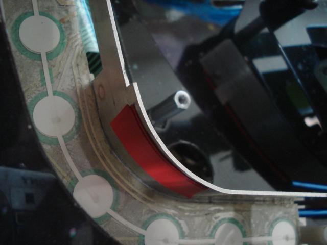

j'ai enlevé la 1ere couche en chauffant et bien nettoyé les zones de contacts et réduit à 1/4 ma rondelle de mylar pour pas en effet etre trop haut et que la bille soit pas assez lourde pour faire contact, et la ca marche mais j'avais un autre prob sur le 4 ème en test manuel avec le doigt y avait pas de soucis et avec la bille ca le faisait pas, en fait je me suis apercu quand désaxant la bille elle appuyait bien sur l'axe du contact et la c'est ok, j'ai donc rajouté 3 epaisseurs de chaterton à l'interieur de la rampe pour resoudre le truc, j'ai cogité un moment pour trouver la panne:

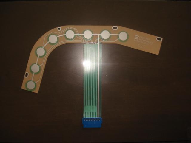

je reviens sur ce sujet car le jeu deconne de temps en temps due toujours à la membrane switch du stockage des 8 billes, c'est vraiment pas agréable quand on joue que le jeu merdoit
donc aprés beaucoup de recherche sur le net j'ai eu la chance de trouver la pièces NOS chez un particulier americain vraiment un coup de bol car je pense que cette pièces est casi introuvable,
Avant de faire une connerie, j'aurais aimé avoir un conseil pour poser et coller le film sur la rampe en inox, si il y avait un truc particulier à faire
