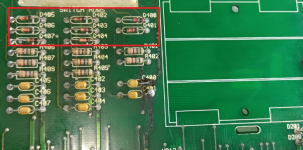

Sur les conseils reçus sur un groupe Facebook, j'ai nettoyé la carte car visiblement il y avait des coulures d'acide (en passant de l'acétone et du dégraissant à la brosse à dent avant rinçage et séchage).
Voici la carte après nettoyage :
J'en ai profité pour tester les composants et ceux-ci semblent ne plus répondre.
Voilà la liste des problèmes.
Je ne sais pas du coup ce que je dois faire et surtout ce que je peux faire au vu de mes compétences sur le sujet.
Est-ce que je dois commencer par remplacer ces composants qui semblent défectueux au multimètre ?
Est-ce qu'il y a d'autres pistes ?
Il y a de l'oxydation dessus normal
Mais cela n'est pas la faute ici
Cependant les groups Fesses de boook ... les suggestions sont très souvent fausses, car aucun n'est pro ....et souvent il y a une broche d'imbéciles en prime juste là pour faire leur montage financier en douce ...
Soit évite
