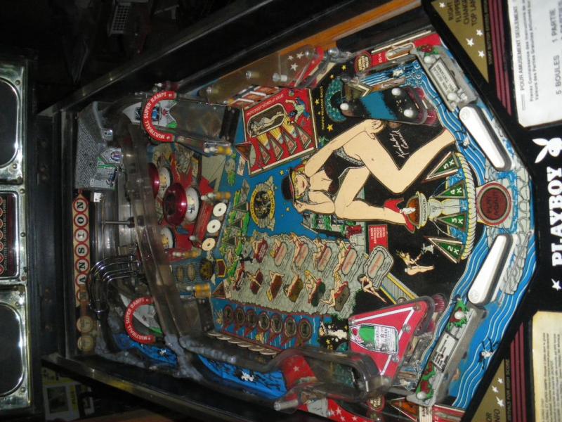

j'ai acheté cet été un data east play boy 35 th de 89
toutes les cartes étaient a revoir (acide et composants grillés)et j'ai fait appel a rp

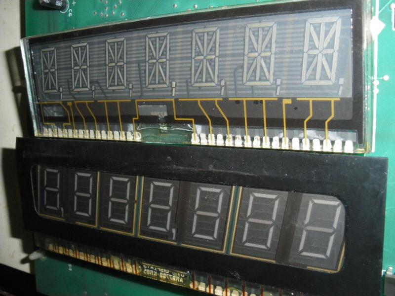

les cartes remise en place en mode test il me met " mauvais switch " et les afficheurs 3 et 4 ne fonctionnent pas (c'est la seule carte qui n'as pas été revisé) je suis un électricien mais je suis novice en flipper.

Alors pour le mauvais switch cela peut être un contact qui reste fermé tout simplement
Là il te faudra revoir sur le plateau les contacts
Pour les afficheurs il faudrait me montrer les afficheurs ( photo en macro ) car ils sont souvent HS ( vide de gaz ou usé )
Les afficheur numériques en fait
Montre nous cela ;)

je viens de trouver un fusible de mort sur le plateau mais pour les switch en mode test y'a rien de particulier je pense qu'il va falloir regarder 2 fois mais maintenant il me mets "mauvaise bobine "ça fait marcher les méninges!!!!!!!et j'avais pas vu mais les lampes de bumpers ne sont pas allumées (mais les bumpers marchent!!)je vais faire une photo des afficheurs mais je pense que tu as raison ils sont hs .

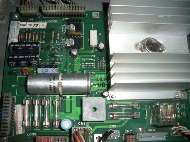

cette fois j'ai plus d'alimentation
le flipper ne se lance plus j'ai plus de jus sur ma cpu!!!!!!!
que faire???????

en fait j'ai de l'alimentation partout sau les fusibles f1 et f2 joint la photo du flipper

verifie les soudire des connecteur 1, 2 et 8 de l'alim ainsi que les cosses
durandale
les fusible ?
regarde aussi ton connecteur dans la caisse au niveau du transfo
sur mon simpson les fil on chauffé et fondu a cet endroit
tu a quel tension entre les tp sur l'alim
tu en a 4 un pour la masse et les 3 autre +5v +12v -12v

le fusible f1 était mort donc tout remarche mais le fusible f2 est mort aussi et quand je le change
le fusible f1 meurt ma question :
a quoi sert f2 sachant que mon flipper marche sans lui (sauf lumière des bumpers et un ejecteur ) ??????

f1 c'est pour +12v je crois
et f2 pour le +5volt
tu mets bien des fusible slow blow ( fusion lente) et pas des normaux ?
sinon en effet c'est bizarre si tous marche sans le fusible
