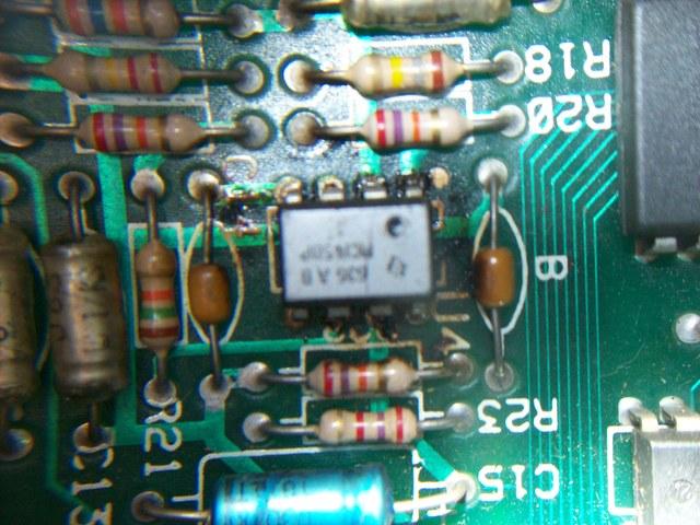

Bonjour à tous, je suis nouveaux sur le forum,
Je possède un F-14 tomcat depuis 12 ans qui malheureusement n'a jamais parler. En effet je n'entends que la musique et quelques sons mais pas les voix ni les sons du plateaux (lorsque la bille touche les cibles par ex.). Lorsque que j'appuie sur le switch1: pas de sons. En regardant de plus près la partie sonore du cpu, j'ai pu apercevoir des soudures mal faites sur un ou deux composants. Je souhaitait avoir un avis avant de l'envoyer en dépannage chez restorpinball.

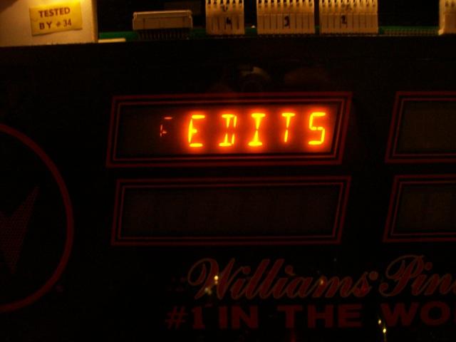

_Lorsque j'allume le flip, l'afficheur n°1 n'affiche que la moitié des textes, mais les lettres reviennent petit a petit jusqu'à avoir un affichage a peu près normal au bout d'une heure. Serait il entrain de perdre son gaz?

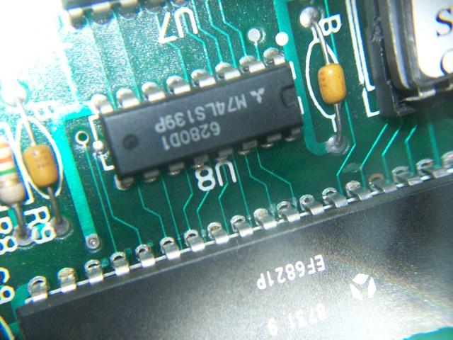

Concernant le son:
U9
L'affichage:

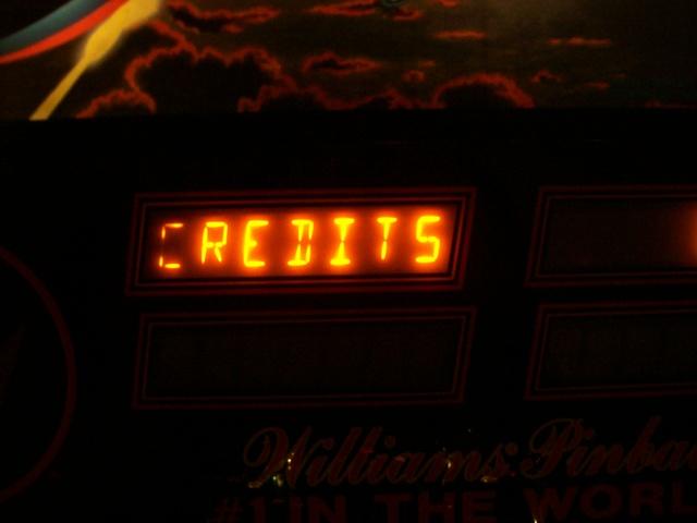

Au bout d'une heure environ
Alors ou tu as l'afficheur qui est dégazé ou alors un soucis d'alim ( vérifie le +100 et - 100 Volts)

Pour Restorpinball, enfin moi :lol: je te dirais d'envoyer la CPU car effectivement le PIA à un soucis de soudures et on voit que cela à été déjà remplacé ou alors que quelqu'un à essayé de le dessouder
Si tu es sur de souder cela parfaitement avec un fer à 25 W fait le sinon évite franchement
Autre chose, il y a une carte en plus pour le sons et voix celle au dessus de la cpu a gauche
Vérifie aussi la bonne connection de la petite nappe

Pour le son, la nappe est correctement connectée, j'ai tenté une soudure sur la cpu mais l'étain n'adhère pas a la carte. Donc je l'enverrai en dépannage, même si cela me fait un peu peur. (casse ou perte durant le transport).

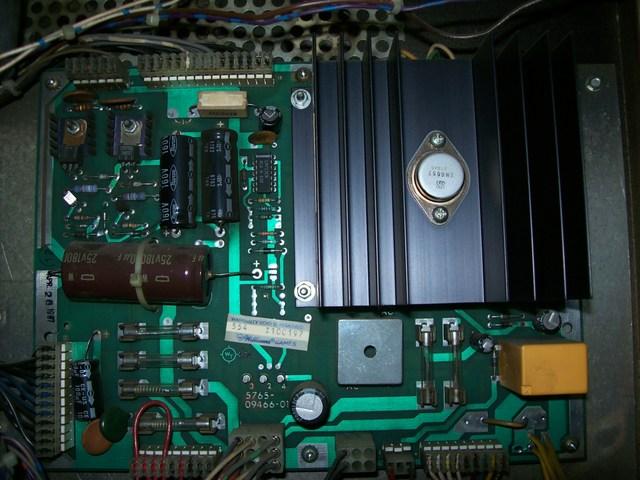

Pour l'affichage, je voudrais vérifier les tension mais où se trouve le 100V et le -100V?? Continu ou alternatif?

Pour l'alim haute tension, tu as une carte avec un gros dissipateur en haut à droite
Sur celle ci il y a la régulation haute tension
Trouves la carte, fait une photo que tu mets sur le site
Je te mets alors les endroits ou tu devras tester avec un multimètre en VDC gamme 200 V

Merci beaucoup! Je teste ça demain, je n'ai pas le flipper sous la main :lol:
Non très bon même pour l'alim

Les tubes? l'afficheur est dégazé si je comprend bien? puis-je acheter un afficheur 7 digits alpha numérique pour le remplacer? les soudures n'ont pas l'air trop difficile à effectuer.
C'est probable que le tube sit fatigué
Pas bien compliqué pour le changer, un bon p'ti fer à souder et de la patience
