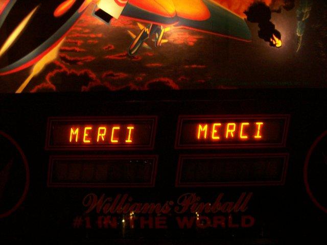

Ca y est, j'ai reçu aujourd'hui les afficheurs que j'avais commandés. Après une petite séance de soudures je suis enfin parvenu a remplacer l'ancien tube.
ET CA MARCHE!! toufou
Finalement le plus dur a été de faire passer les pattes dans les trous.
Merci pour votre aide, ne reste plus que la cpu pour un jeu 100% fonctionnel.
