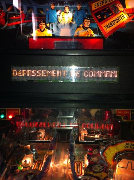

Mon Flipper Reboot Tout Seul (en Game Over Ou En Pleine Partie)???????
L Afficheur M Indique A L Allumage (depassement Commande)
Cela A T Il Un Lien Direct Avec Mon Probleme Ou Sinon Que Cela Veut Il Dire???????

Les contacts il faut lancer le test contact et appuyer sur les contacts pour les vérifier
Dans ce cas si bon, il s'affiche sur ton écran
Tu pourrais me montrer ce message (photo) ,du dépassement commande ?
V
vinceflip
Ok Je Fais Une Photo Et Verifi Comme Il Faut Les Contacts

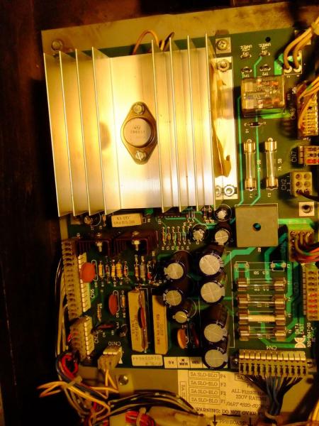

bonjour
du nouveau aujourdhui mon flip n a pas demarre.Apres verif de la carte d alime le bornier cn1 a noirci(plutot brozé)sur les bornes 10 et 11 du 9v alernatif.peut etre que????
Vu que les fusibles en aval du circuit(sur la carte pour la proteger) sont intacts je me suis penché sur le tranfo en amont.
Il me delivre du 10,5v a peu pres.
Mes conclusions soit c est le transfo qui delivre une trop grande tension??????
c est mon bornier cn1 qui "merdouillé"?????
merci
Montre voir en photo
Je pense que ton soucis en fait vient de la carte alimentation, pour la régulation du +5 V
J'ai besoin de la voir en photo et en macro stp
laurent
pin-ball
sous cette angle rien de special qui saute aux yeux sauf les connecteurs qui ont chauffés possible que ta connectique soit en cause difficila sujet sans voir la carte de pret essai si tu peux la partie arriere pour vour l'etat des soudures
