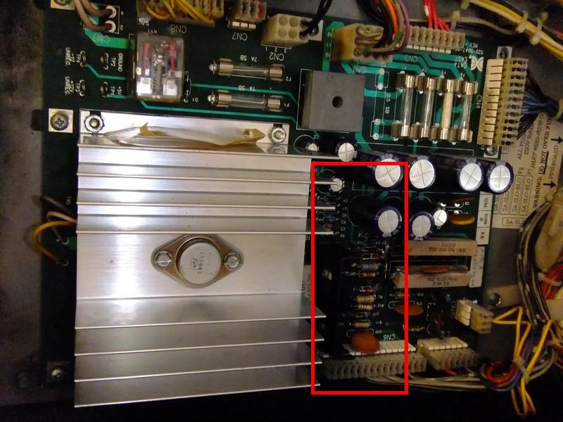

Dis moi si je ne m'abuse elle à été bricolée là ... Entouré en rouge ....
Bricolée est le bon mot.
Mais ces composants ne servent ils pas a la haute tension et je n en ai plus besoin avec mon nouveau dot matrix ma t on dit;
est ce que c est vrai ou pas?
la haute tension est elle utilise pour autre chose que l ecran?
Mais cella aurait il pu causer la chauffe de 10 et 11 sur cn1?
ou engendrer mon reboot aleatoir?
J avous que je commence a m y perdre je sais pas si mon probleme de reboot a un lien direct avec 10 et 11 de cn1qui ont fonduent.
et toujours ce fameux message (a l allumage apres je ne le vois plus) "DEPASSEMENT COMMAND"
aujourdhui apres avoir bien nettoyé les contacts de cn1 le flip est reparti donc il faut absolument que je remplace cn1
mais toujours "depassement...."
et je ne sais pas si il reboot toujours?
Non je ne pense pas que tu ais à le remplacer
Je pense que je dois intervenir sur la carte alimentation car j'ai vu dans cette zone de l'acide
Qui est souvent le fruit de soucis sur le 5 volts et aussi la haute tension
Je pense que ton afficheur avant était bon .... car tu n'avais plus de haute tension
oh lala
mais comment verifier l afficheur sans un autre flip identique?
et la zone que tu m a indiquee en rouge sur ma photo n est pas que la haute tension?mais joue aussi sur le 5v??
