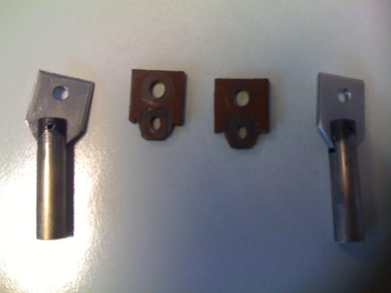

oui j'ai vu ca a priori sur les biellettes ce ne sont plus des trous mais des oblongs donc deja a changer ou a refaire

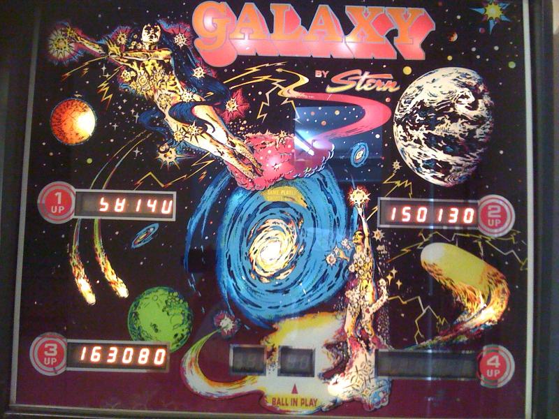

Voila les afficheurs celui en haut a gauche et en bas a droite

ce ne sont plus des trous c'est clair y a du jeu mais la c'est le delire de chez delire.
Peut on les refaire mais en inox

Pour les afficheurs, si tu els intervertis le 1 sur le 2 et le 4 sur le 3 vois si le soucis disparaît
Sinon il te faudra remplacer certains composants sur les afficheurs
Oui oui david mais j'ai une large possibilité de refaire des pieces (toutes matieres) au modele ou je travaille
d'ou ma question lié a la conduction electrique si je refais ca en inox par exemple
ou eventuellement pour le bruit en fin de course
en meme temps j'ai deja refais faire mais avant de remonter............ (au cas ou..)
oui le defaut des afficheurs reste je les aient echangés et toujours le 1 et 4 joueurs qui deraillent
Soit l'afficheur cela viendrait de ta connectique et ou alors CPU (ais CPu j'en doute énormément)
Pour tes pièces super, mais tu vas tuer la goupille qui elle résistera pas à l'Inox, surtout si du pur ....

si t'inquiete pas j'ai laissé quelques 1/10e de jeu au depart apres si, y a juste les goupilles a changer c'est pas le plus terrible
par contre je n'ai pas trouvé au demontage les anneaux truarc sur les axes !!! a priori ca fonctionnait comme ca (lol)
