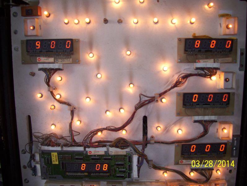

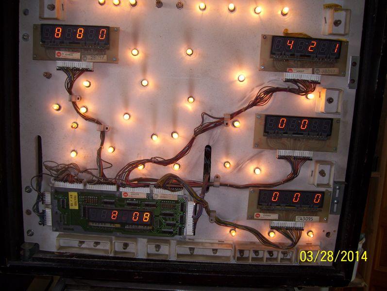

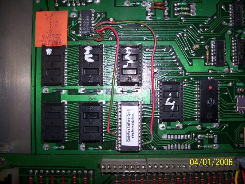

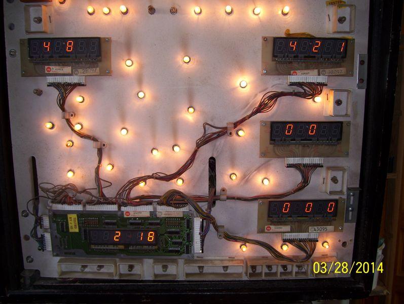

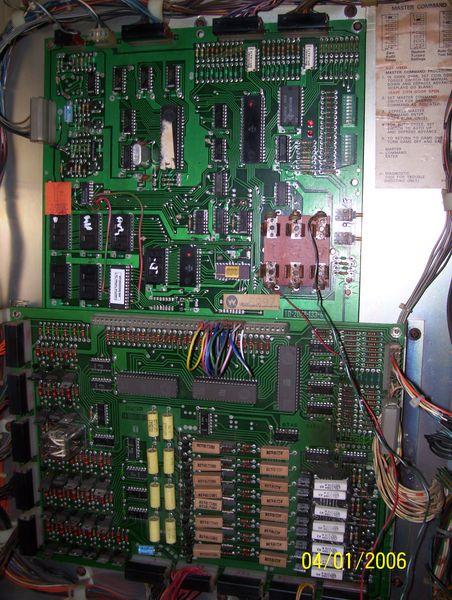

A la mise en route, les lampes s'allument mais aucuns afficheurs. Ceux-ci clignotent en même temps que les bumpers et kikers. Les résistances 5w27ohms chauffent elles ont été changées par des céramiques, les transistors type 42 ont été changés et j'ai mis un comboprom de chez RP. Mais là, rien ne fonctionne.
Il fait des clics et des clacs c'est tout.
