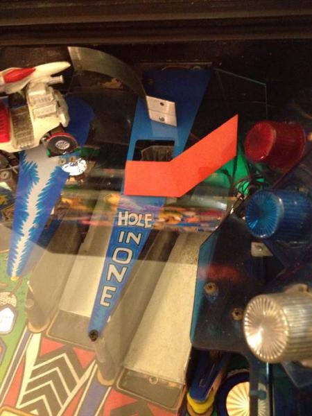

Voilà, pour l'instant un seul flip dans ma maison : le NGG . Il est sympa mais c'est au moment où le score s'améliore nettement que la ou les pannes se produisent: en effet, lorsque la bille va dans le putting green, elle n'en ressort plus....jusqu'à ce que j'éteigne le flip et le rallume: alors elle est éjectée classiquement sur le côté gauche entre les bumpers.
Autre panne: j'ai réussi une fois à aller dans le Hole in one et même chose, bille coincée, le flip a beau activer toutes les bobines, la bille ne ressort pas.
Il y a des apprentissages qui sont difficiles ... Pour moi, diagnostiquer l'origine de cette panne est impossible sans votre aide: est-ce la bobine, un contact ou un problème de carte?
Je joins les photos des deux trous "à problème" avec celle du NGG pour ceux qui connaissent ce flip.
Je vous remercie par avance pour votre aide.

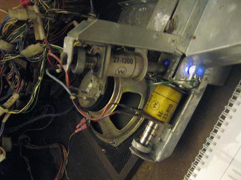

Pour t'aider un peu, ton problème vient de cette pièce que tu verras sous le plateau, c'est un combiné rampe/switch/éjecteurs.
Désolé pour la photo elle est petite mais c'est tout ce que j'ai
Regarde bien de chaque coté de la bobine il y a 2 petites cartes vertes, ce sont des optocoupleurs, à tous les coups ta panne vient de cet opto coupleur.
le mieux est de démonter cette pièce, c'est pas très compliqué juste un peu long parce qu'il y a une bonne dizaine de vis, mais c'est pas dur car il y a des connecteurs, donc pas besoin de dessouder.
déjà tu peux voir à l'intérieur s'il n'y a pas un problème mécanique (boulon tombé ou autre morceau de décors qui coincerait les billes, ça peut arriver.
ensuite ça permet de vérifier les soudures.
le premier switc mécanique tout à droite sert à détecter le hole in one, le 2ème switch au centre détecte l'entrée d'un bille via la taupe de gauche, et l'opto détecte que la bille est présente au niveau de l'éjecteur
Pascal

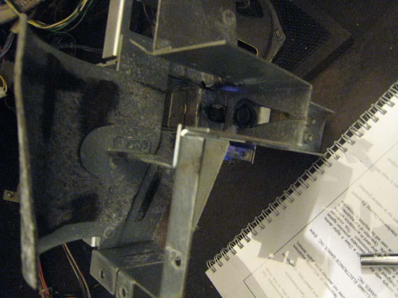

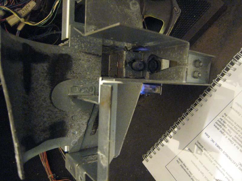

ikoo M.A. Je te suggère M.A de démonter cette partie mécanique
Te connaissant tu n'auras pas froid au yeux
Et je pense franchement que cela vient d'un p'ti souci du genre, blocage mécanique
Bon, je sais c'est abusé que de mettre autant de temps à dévisser une dizaine de vis mais il y avait d'autres priorités...
Donc hier, j'ai démonté la rampe et j'ai eu l'idée de rallumer le flipper pour voir comment fonctionnait les deux bobines qui sont rattachées à cette rampe. Je constate que le plongeur de la bobine 27-1200 reste parfois coincé et ne revient pas en position de repos. Certes, il peut y avoir un frottement car le jeu d'action de ce plongeur est juste, mais n'est-ce pas plutôt une faiblesse de la bobine?
Ce genre de dispositif peut-il se dérégler avec le temps? car le précédent propriétaire n'a pas connu ce genre de panne...
Encore merci d'avance pour toutes vos réponses, vous êtes vraiment tous super sympas sur le site et mon apprentissage s'améliore avec le temps!
Marie-Anne

Marie-Anne,
Tu peux demonter la bobine sans avoir à dessouder les fils puisqu'ils sont sur des cosses.
Repère bien les couleurs pour le remontage.
Il est possible que si la bobine a chauffée elle a fait fondre un peu le foureau et rendu la translation plus difficile
Une fois la bobine démontée, assure toi que le plongeur coulisse bien à l'intérier de son foureau.
Si ce n'est pas le cas il te faudra changer: Bobine, foureau et plongeur (que tu trouveras sur RP)
Bon courage
Dom

Merci pour tes conseils. Je viens juste d'aller jeter un oeil sur la bobine et avant de m'attaquer au démontage, j'ai essayé de faire coulisser le plongeur: tout semble bien sans friction.
Là m'est venu l'idée de mettre une bille dans le trou correspondant à la bobine: sans pb, elle est éjectée, sur 5 coups à la suite. Alors j'ai relancé une partie , ce qui a actionné le test des bobines car les billes ne sont pas trouvées dans le compartiment de départ: la bobine 27-1200 se met en route et le plongeur reste coincé en position haute sans revenir. Je met alors une bille dans le trou et paf, la bobine éjecte la bille sans pb...
Cela signifie quoi? Que même avec un plongeur qui ne revient pas, si la bille retombe dans le trou, elle peut -être éjectée sans pb.
Dans la panne que je décris, il doit se passer autre chose...

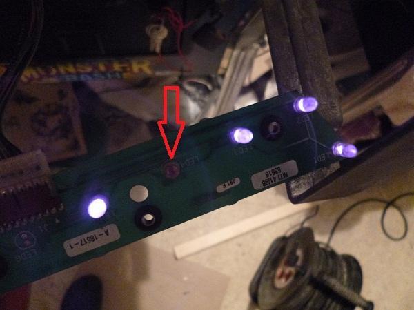

Autre petite question: la lumière bleue, c'est quoi? Une cellule optique comme pour les portails électriques? A quoi sert-elle?

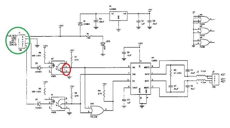

Chère Marie-Anne
La lumière bleue est le fait que l'opto (détecteur de bille) est fonctionnel, les APN (appareil Photo numérique) ont cette particularité que l'œil humain n'a pas.
Sur cette image on voit un opto HS
Pour le plongeur, j'avoue ne pas comprendre, je ne me rappelle plus comment le système fonctionne.
Le plongeur sorti, la bille va quand même au fond ?
Dom
