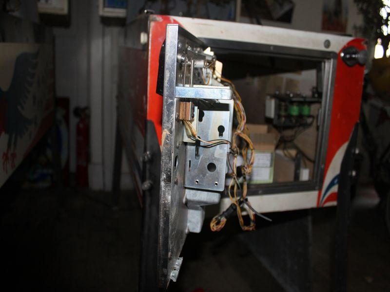

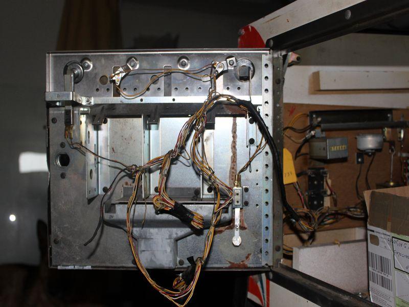

Ta panne se trouve sur ta porte ..Regarde TOUS tes contacts .Les contacts sur lesquels passent les pièces doivent être ouverts et si tu peut fait nous une photo que l'on puisse te guider plus facilement..
pas de monayeur je te fait une photos et je te la post grand merci a vous et ce super site que je vais recommander autour de moi
Les photos :
C'est très beau .Joli sac de noeuds.Puisque la panne est sur ta porte il te faut trouver quels fils sont en contact et ne devraient pas y être.Repère les communs et regarde quel autre fil est shunté avec et te fait ta panne..Cest juste une question de logique et de patience..
merci je regarde celas a plus avec de bonne nouvelle esperons
En plus tout à été coupé
Super
Il faudrait que tu trouves le schéma pour le refaire à l'origine
oui c"est la grosse galere quand on n'est pas tres doue en electromecanique
