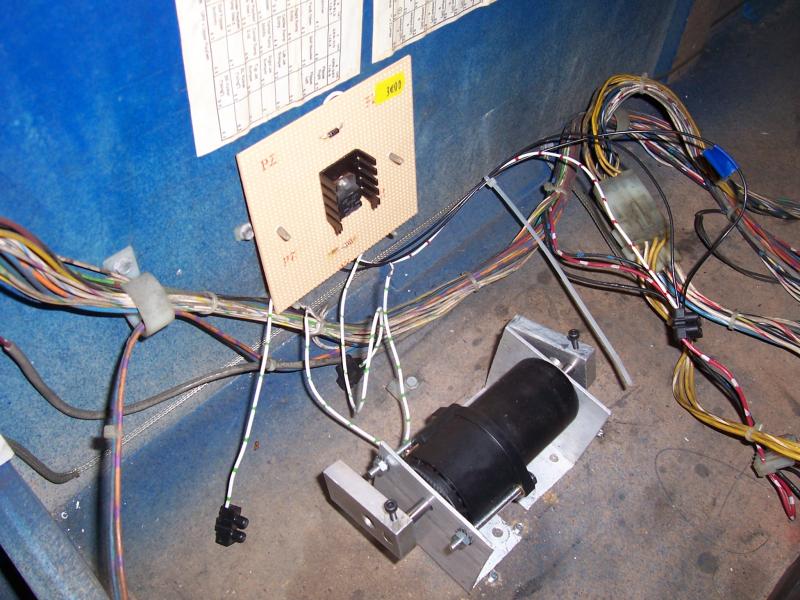

salut a tous
voici mon travail , enfin c pas trop tot :lol:
tout fonctioune , seulement j ai quand mème un problème , j ai le fusible qui saute assez rapidement après
la mise en route du moteur ( 5 A lent ) , j ai essayè plusieurs fois , c pareil.
donc , ce que j ai fait , j ai mesurè l intensitè en fonction , le moteur tire 8 A j ai bien dit 8 A débil
alors qui l est donnè pour 1. 8 A , erreur d etiquette . voili voilou
ma question , puis je mettre un fusible 10A sur ce circuit ( carte driver ) , je pense que oui.
ca m eviterait de changer le moteur , merci
le moteur est dèbranchè sur la photo .il reste a fignoler yes

C'est sur que c'était un 1. et non un I. ?
Pour ce qui est de l'intensité acceptée par la drive,r je ne saurais te répondre par contre.
En totu cas, tu as fais un montage propre.
Une fois que ca marchera de manière fiable, fabrique un capot de protection vivi

j ai regardè dans les paramètres comme tu dis , il est règlè en position normal ,et le fusible saute,
au bout d un moment.
on doit avoir environ 6 A , dèja de trop , le fu d origine fait 5A. car 8 A , c aux maximun ,j ai testè a l
ampèremètre avec batterie 12 V , pas sur le flip. je v regardè le schèma voir si je peux mettre un 8A ou 10A
comme le moteur est plus fort , j y garde de près si pas risk vivil
Cela fait un peu beaucoup en charge
Espéront que la partie 12 V de l'alim prenne pas un coup
Je pense que le courant du moteur est trop important sans doute à cause de tes excentrés
Pour un bon excentré il suffit que la masse métallique soit déplace de quelques millimètres du centre de gravité de ce dernier
Et les deux excentrés sont mis en opposé et non en //, tel que tu les as mis ce jour
Soit dans un rectangle tu traces en prennant les coins comme ligne droite
Tu as alors le centre du rectangle, perce juste à coté
Sinon à l'origine c'est du métal ferreux et non de l'alu ;)

j ai refait des tests a l ampèremètre sans les masselottes et la bingo , j ai 2A
donc bien ècris sur le papier 1.8A , je me suis apercu que les 8 A ooOOOoo viennes de l axe qui est contrariè
par le serrage du moteur , manque du jeux , je vais y remedier.
moteur desserrè avec masselottes , jai 4 A donc impek. dèja + cohèrant Kontent
il me semble que c de l alu l original ? par rapport au photos . pas grave.;)
il sont en parallèles , pas a l opposè sur photos origine , paramètres a voir.
je vous tiens au courant merci a peluche vivi

bon enfin de compte , jmy suis plantè , les 2 A a vide que j avais c ètait du a la batterie 12 v faible mdr
j ai recommencè , je monte a 3A sans masselottes , donc environ 7 A avec, dèja de trop ooOOOoo
david , puis je mettre un fusible plus fort sur la driver actuellement 5A , je doute, il faudra après en
redimensionner encore un autre et ainsi de suite , c chaud ou ca va l ètre ooOOOoo.
j ai etais voir pour un autre moteur, en congè , en stand by pour l instant .
ca crains celui la ètait pas mal , ca marche bien , je tente un 8 A ou pas , c la seul solution , j ai meme
essayè d autres masselottes ,moins excentrès , plusieurs positions , c pareil ~ 7 a 8A

Ton moteur est bien gros en tous cas :lol:
8 Amp cela fait un peu beaucoup à mon avis, car le pont à diode va un peu souffrir, mais le TIP 36C aussi à la longue va s'user même s'il tient de très fort courant car il y a le courant de lancement du moteur aussi qui importe et qui est surement de plus de 15 amp.
A voir mais je préfèrerai de loin moins de courant
Mais tu sais penses aux magasins de bricollage ou de la récup ;)

c vrai je prèfère jouer la securitè , je vais faire de la recherche vivi
d un nouveau moteur moins puissant 1.5 A max a vide serait bien .
