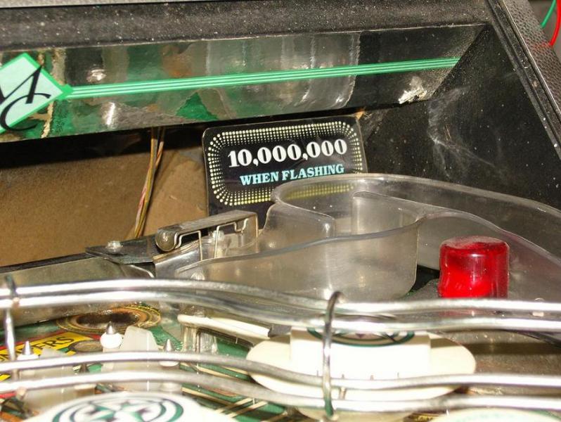

Ou est-il ce transistor?que je lui fasse ça fête.arfff
En plus les six ampoules du fond à droite 10,000,000 when lit ne s'allument jamais.

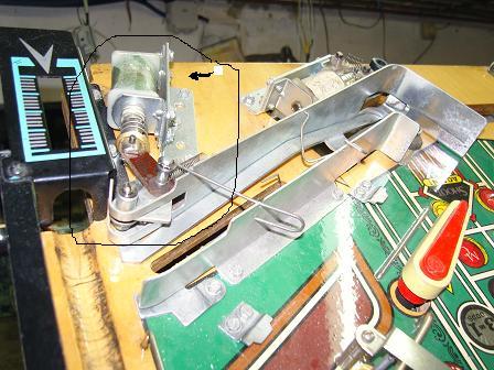

Montre moi sur le plateau l'éjecteur en question car en haut à droite il y en a deux que je t'indique le bon
Haut à droite.... En fait bas à droit ;)
L'éjecteur de bille du magasin
Je verrais cela

transistors remplacés, ça va mieux mais L'éjecteur de bille du magasin déconne encore, peut être un problème mécanique vais voir ça.
