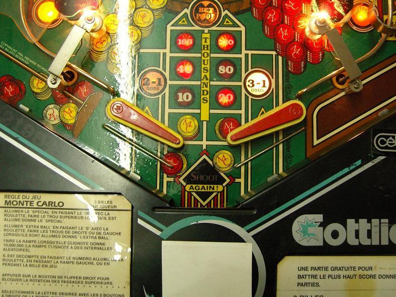

Puis je voir la position des batteurs au repos
Il me faut voir les deux barres métalliques qui guident les billes revenant du couloirs pour bien voir la position
Ah oui tu as mis des batteurs WMS
J'avais oublié
De toutes façons ils se doivent d'être // aux deux barres d'anti retour de bille
Eos bien ajusté et cela doit bien aller

Le flip droit est trop faible quoi que je fasse, le gauche est ok.
j'ai tout changé sauf bobine je vais donc commander deux bobines neuves on verra bien.
