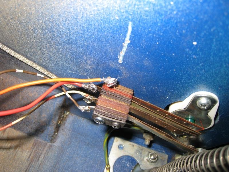

mon dernier, un Fathom
Pfouu
Déjà il te faut un contact avec grain or
Là tout est bricolé
Il te faut aussi une patte en plus sur le contact pour souder la diode
Ah bon, tu penses que ce n'est pas le montage d'origine?
Que me faudrait-il exactement?
Là j'avais soudé la diode sur les fils "blanc rouge" et "marron blanc",
si tu as une photo pour me montrer le bon montage merci.
Je vais fouiller si j'ai une photo mais j'en doute

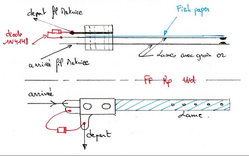

JE vais faire un dessin alors ;)
Hé Hopppppp
Peux-tu me faire un montage neuf pour ce contact et me donner ton prix,
j'ai une commande de quelques caoutchoucs à faire en même temps.
Donne moi alors la longueur de ta lame existante ;) celle de puissance
De la base (non les cosses) au bout de la lame
Oui OUi
Démonte l'ensemble
Et prend les mesures
de où à où précise avec une photo ou tu mets la mesure ;) stp
