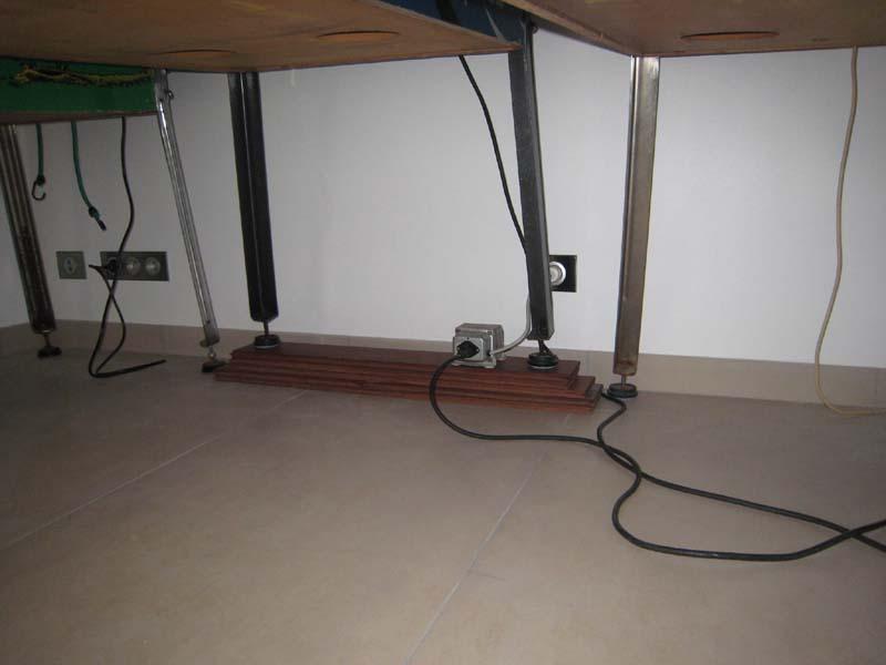

Rebonjour à tous,
Voilà, je ne me laisse pas abattre par ces mauvais pieds...mais, je me pose quand même des questions...
Je vous explique: actuellement, mon BH est incliné à 2° par rapport au plan horizontal, ce qui semble peu par rapport au HH qui est à 6°. Dans ma situation, il faut un système D en attendant de trouver les bons pieds: donc je récupère des belles lattes de parquet massif bien solides, je les empile sous les pieds arrière du BH pour atteindre 4,47°.
Voici les photos:
Et en avant le jeu: top pour la vitesse au niveau du plateau normal mais...la bille se coince parfois dans certains trous et ne peut pas être éjectée (Captive hole et trou à la sortie du plateau bas), chose qui n'arrivait jamais auparavant...
Donc cette histoire de hauteur de pieds différente à l'avant et à l'arrière, ce n'est pas si sûr...
En tout cas, il faudrait avoir une information sur l'inclinaison à donner au plateau: 2° c'est peu, 4,47° c'est peut être un peu trop, je pense que 6°, cela n'ira pas...
Je vous remercie de me donner votre opinion.
