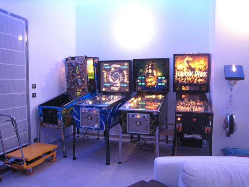

Nous avons déménagé ce week-end mes flippers et la nouvelle disposition de ces flippers m'interpelle quant à l'inclinaison de mon Black Hole.
Petit historique: Quand j'avais présenté mon BH sur FF, Totene avait trouvé qu'il était peu incliné mais comme j'avais remonté le flipper avec les pieds fournis, je ne me suis pas posé plus de questions... Puis j'ai trouvé que le jeu était lent et j'ai dû le dire (David avait rétorqué à l'époque que pas du tout ...), mais bon, j'avais un souvenir d'environ 25 ans, je ne me souvenais plus vraiment. Puis, là, positionné à gauche du HH, il paraît vraiment à l'horizontal...
J'ai mesuré la hauteur les pieds avant et des pieds arrière sans les vérins: même hauteur d'environ 73 cm... l'inclinaison est juste réalisée par la différence de hauteur des vérins (62,8-59,2=3,6 cm), ce qui me semble faible...
J'aimerais bien savoir quelle est la différence de hauteur de la caisse entre les pieds avant et les pieds arrière sur votre BH à vous?

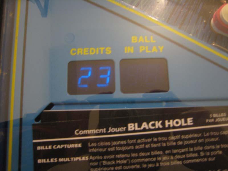

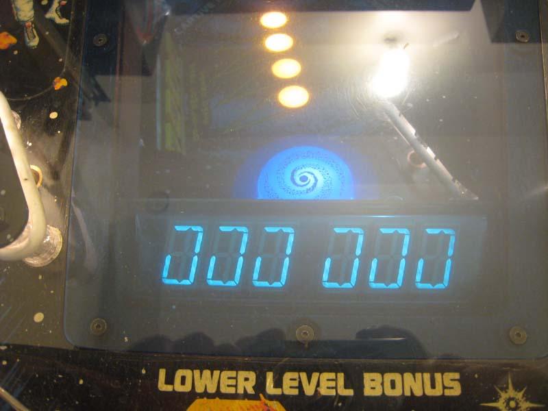

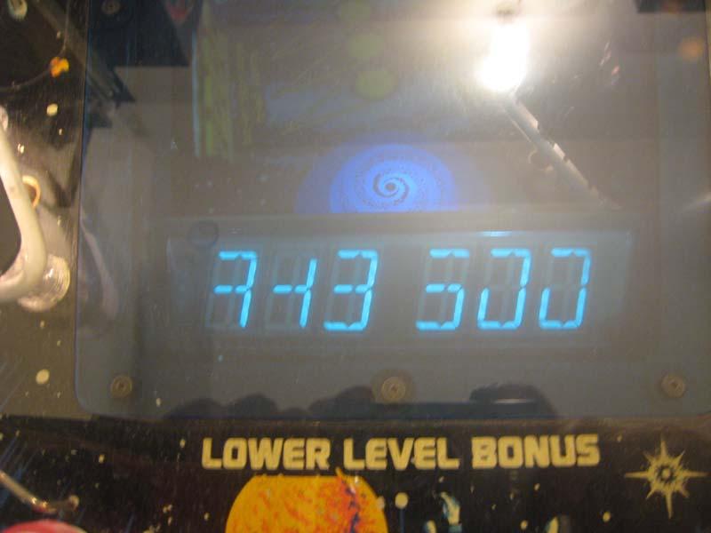

Enfin, autre petit souci: les afficheurs sont "incomplets", Pipiou m'avait dit de mettre de la bombe contact, ce que j'ai fait: les afficheurs ont récupéré leurs batons pour le back glass, mais pas pour le plateau bas: que faire? Je n'ai pas encore accédé à l'afficheur des parties et du numéro de bille en cours de jeu.

Pour l'inclinaison, il te faut vérifier au niveau du plateau (pas sur la vitre), au niveau des batteurs d'en bas, avec un niveau.
Elle est théoriquement d'environ 6°...
Si tu n'as pas de niveau sous la main mais qu'un téléphone android récent se trouve dans les parages, il est possible de télécharger une application "niveau" qui affiche l'angle d'inclinaison...

sinon pour tes afficheurs debranches les et nettoies les bien, bombe contacts et chiffon propre
sinon verifis que ce ne soit pas une soudure

Pourtant, à moins d'une erreur dans le manuel, c'est 4 pieds référencés D-4337 et non 2 références différentes comme par exemple le Caveman (2x D-4337 pour devant, 2x D3768 pour derrière).
Cela se voit de suite sur tes photos
Le Black Hole doit avoir la même hauteur à l'avant que ton Haunted House
Soit tes pieds avant sont non conformes
De plsu en voyant la couleur, noire ce sont des pieds Sega ou Stern que tu as
Ils devraient être chromés
Pour le souci d'afficheur deux cas probables ou 3
- Souci simple de connectique
- Un afficheur ayant un UDN Hs
- Cpu ayant la sortie d'un 7448 HS

Pour les afficheurs, je vais aller du plus simple au plus compliqué dès que j'ai 5 minutes...

Les pieds avant ne sont pas conformes
Ils devraient avoir la même taille que ceux du HH
Et visiblement ils sont plus grands !!
