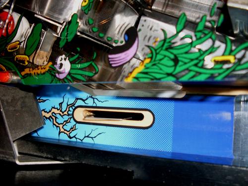

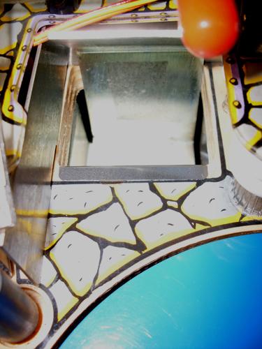

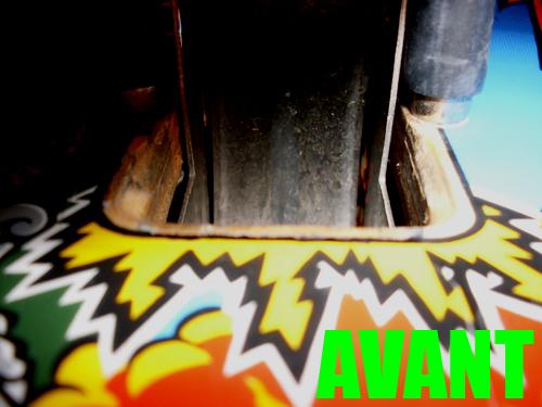

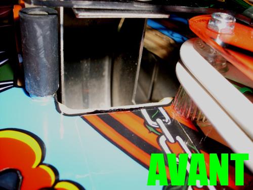

1°) Pour freiner au maximum le vieillissement de mon Addams (qui est en très bon état), j’essaye de protéger tous les points sensibles du plateau et de la caisse. J’ai donc acheté les accessoires suivants :
-Protection en métal pour les trous de la Chaise, du Marais (les 3 entrées), et du Caveau.

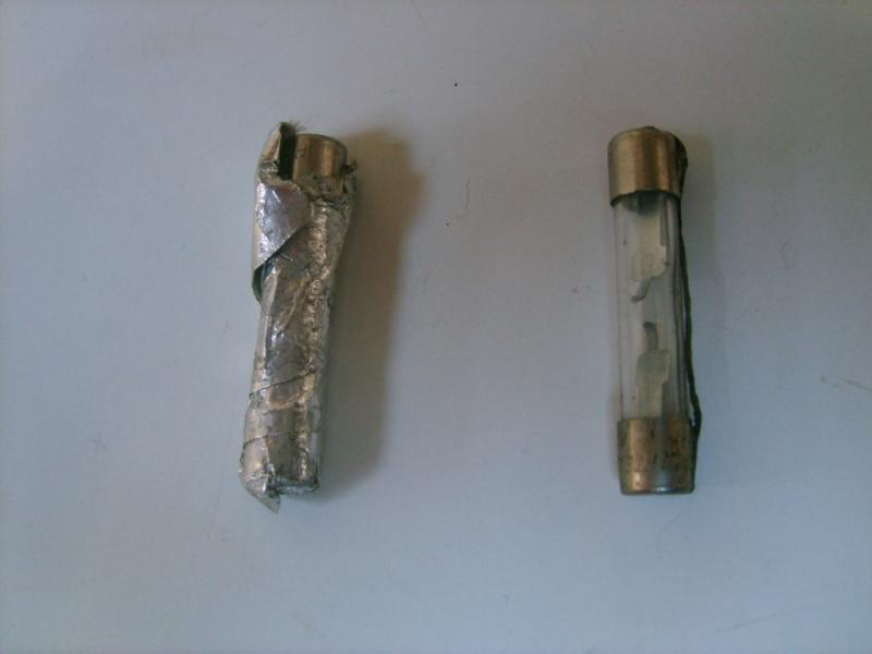

-Fusibles individuels pour les 3 aimants.

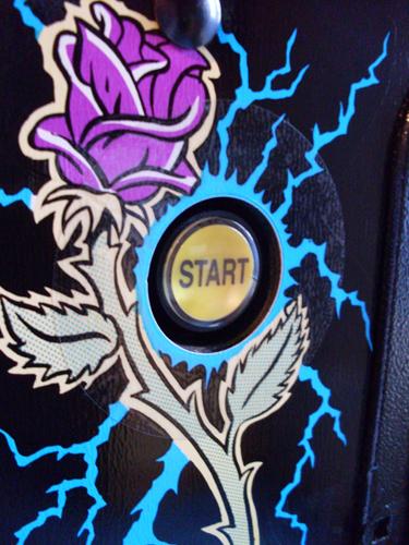

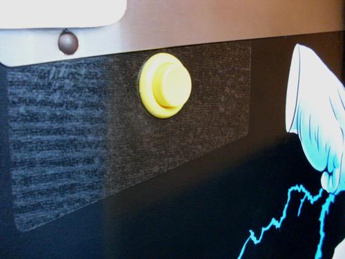

-Autocollants vinyle pour aller autour des 3 boutons (les 2 Batteurs et Start).

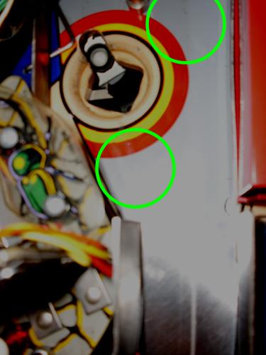

Je m’aperçois par exemple que la bille commence très légèrement à « creuser » le plateau quand elle tombe de la rampe de lancement pour aller dans le Thing Eject Hole, ou qu’elle tombe de la rampe centrale pour servir le batteur droit…

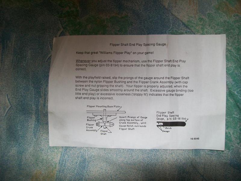

2°) Parmi les pièces de rechange fournies avec la doc, il y avait ces deux petites lamelles en plastique et ces deux autocollants de protections (que l’on ne retrouve pas sur le plateau).
Je n’ai jamais compris à quoi pouvaient servir ces éléments…

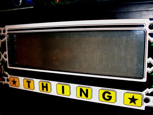

5°) Comment se fait-il qu’un écran Dot puisse être « marqué » de manière indélébile ? Ca se voit à peine, mais par exemple mon flipper affiche « The Addams Family » même lorsqu’il est éteint (!).

Le vinyle autocollant illustré sur la photo est appelé mylar, ceux arrondis servent à etre collé devant les slingshots ( triangles au dessus des flips qui renvoient la balle) et les autres doivent correspondre à des couloirs avec microswitchs (contacts détectant la balle quand elle passe).
Mais si ton plateau commence à souffrir à certains endroits... Attention, car c'est le plateau qui souffre le plus...
Pour moi l'idéal est une vitrification générale, rien de tel. après ton plateau est protégé pour longtemps...regardes l'article de David ici : http://www.flipperfrance.com/index.php/articles/166-vitrifier-ou-mylariser-un-plateau-de-flipper
Pour réparer les zones habimés utilises de l' "enduit gras à lisser" que tu trouveras dans un magasin de bricolage.

2°) Pour les 2 autocollants de protections, c'est comme a dit vince--33. Par contre pour les deux petites lamelles en plastique c'est pour régler le mécanisme des flips.
si tu a la doc complète, tu doit avoir ce papier dedans qui t'explique comment régler.

5 --> impossible à améliorer, c'est le message d'accueil qui use le plus les afficheurs, c'est normal, sur les tubes ce fut le même soucis, voilà pourquoi dans le temps sur les PC les écrans de veilles ;)

david04 : Pour les languettes en plastique, effectivement j’ai le même document que toi.

Enfin, pour ceux qui ont une bonne vue, vous pouvez distinguer sur l’écran dot ci-dessous les mots « The Addams Family », alors que le flipper est éteint au moment où la photo est prise.
Je sais qu’il est impossible d’effacer ce genre de marquage, mais j’aimerais savoir s’il y a des précautions à prendre pour éviter de l’aggraver ?..

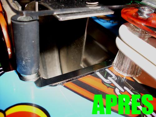

Voilà où j’en suis au niveau des renforts…

-Cibles rondes en vinyle partout où la bille tombe d’une rampe.

Déjà tu a fait pas mal de truc sur ton Addams, et investie pas mal d'argent (les protections pour les trous coutent assez cher)! En usage domestique et en l'entretenant régulièrement, il devrait "tenir" pas mal d'années encore.
