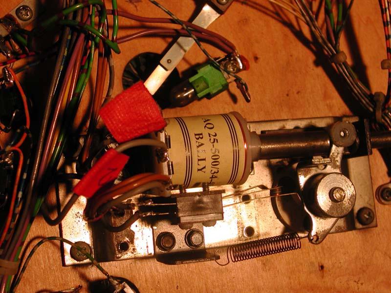

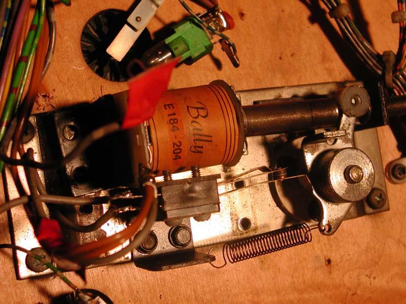

Pour commencer, j'ai remplacé la bobine du flipper du haut par une nouvelle du bon modèle.
Avant.
Après
J'avais remis les fils dans le sens ou ils étaient sur l'ancienne bobine, mauvaise idée, ca m'a fait sauter le fusible du 43V pour les solénoides. Après inversion et remplacement du fusible, tout est rentré dans l'ordre, ouf ...

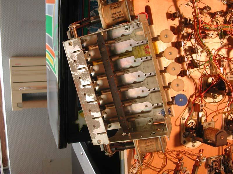

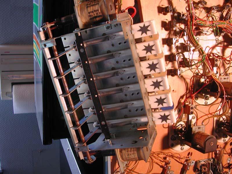

Ensuite je me suis attaqué au remplacement des cibles plongeantes.
Avant
Après

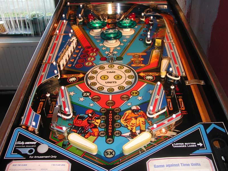

Ensuite, nettoyage du plateau au nettoyant industriel, simonisage avec un produit pour peinture, nettoyage de tous les plastiques du décor a l'eau chaude et pour finir, remplacement de tous les caoutchoucs. Enfin presque car il m'en manque 4 dans le kit reçu. Soit le kit était érroné, soit le précedent proprièrtaire avait modifier le flipper. Ceux que je n'ai pas pu remplacer ont bien évidemment été nettoyés.
Voilà ce que cela donne ....

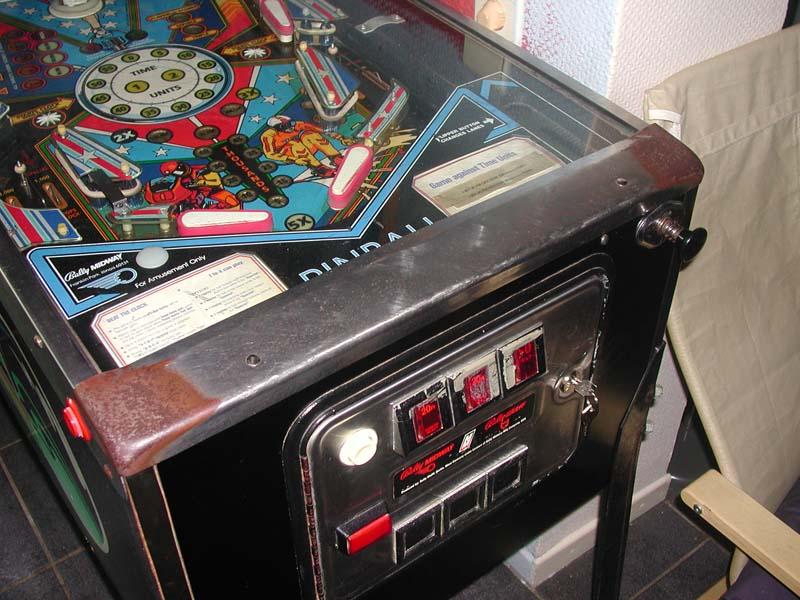

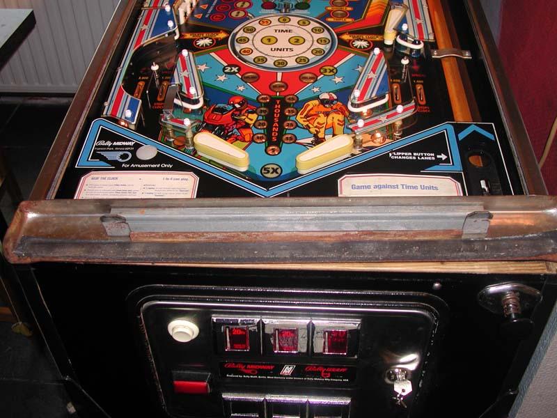

Maintenant, il me reste la fameuse lockbar a remplacer, en voici deux photos.
Vous comprenez que j'aie envie de la remplacer .... OUIIIINNN

bonjour,sur tes 2 premiere photo il me semble que la diode de la bobinne 1 soit dans le sens inverse de la 2 eme photo se qui explique que le fusible est sauté ,maintenant que tu as inversé tes 2 fil cela est rentrer dans l'ordre,amicalement jean
Effectivement, c'était bien le problème, mais je ne m'en suis rendu compte qu'après que le fusible aie sauté ...
