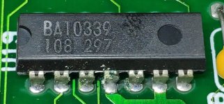

Après démontage de la CPU et inspection du U19, il s'avère qu'un de ses pattes est atteinte par du vert de gris.
Je vous joins la photo pour avis.
Fort à parier que le problème vienne de là.
Est-ce possible de "gratter" simplement cette patte et ajouter de la soudure d'après vous ?
Ce que tu appelles du vert de gris est de l'acide, tes piles ont du couler, ta carte est attaquee par l'acide, pour bien faire faut nettoyer la carte et changer tout les composants attaques ...
Dans quel état sont les autres composants de la carte ??
Sinon tu peux déja essayer de remplacer celui là, dans tous les cas il faudra le faire .

En plus la pin 11 c'est le comparateur de l'autre cote du BA, en face du VCC (la plus mangee), t'as continuite entre la pin 11 et j209-5 ?
A mon avis vu son état ça ne présente pas d'interet de le tester , en plus il faut le savoir faire, le mieux est de passer commande chez RP avec un support tulipe et de le remplacer.
Tu va gagner du temps et pas te prendre la tete.
C'est plein d'acide
Là pas touche du tout
Il faudra m'en confier la carte
Car faut neutraliser
Supprimer
etc ...
Mais là je redis pas TOUCHE car c'est hautement fragile et si pas expérimenté cela sera piste arrachés, rivets etc ...

C'est une bonne nouvelle sup., mais par contre, d'après la photo que tu as mise, il y aurait quand même une bonne révision de cette carte à prévoir, parce que là, t'as eu une piste Hs, mais...ce n'est que le début d'une longue série, au fil du temps iSiffle...car l'acide continue tranquillement son travail Krev
J'avais dit de pas y toucher avec l'acide .....Maintenant je vois bien ce que j'avais prédit en défauts en plus
Plus on touche, plus on fait des conneries quand on sait pas et plus au final cela coutera au dépannage ...
Hormis U19 et son composant voisin, je n’ai pas retrouvé d’autres composants attaqués ni de trace d’acide par ailleurs, ou alors il faut peut être y aller à la loupe.
Je peux tout de même vous envoyer quelques photos pour avis.
J’en ai profité pour changer et monter sur support U13 et U19 tous neufs.
Je pensais qu’il ne pouvait s’agir que d’une piste coupée car si cela n’était pas le cas, ma tentative de reconnexion entre U13 et R39 n’aurait certainement pas suffi.
De plus, la connexion entre U13 et R39 étant « directe » , sans qu’aucun autre composant n’intervienne, j’ai cru bon de réparer cette piste coupée ainsi.
