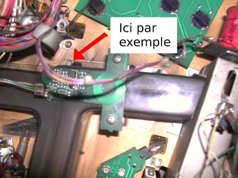

Tiens, j'ai noté que l'un de ces boutons ne fonctionne plus. Apparemment c'est le micro-switche juste en dessous du bouton qui est HS. Est-il spécifique à l'univers du flipper ou puis-je espérer en trouver chez un marchand de composants électroniques ? (désolé, ma photo est pourrie)

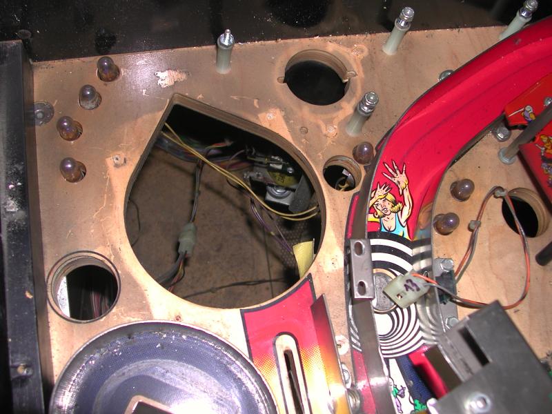

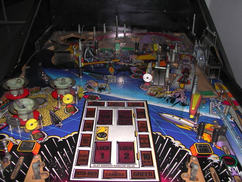

Pas très sale a première vu.
Il te manque le pont de couloir, et forcement les caoutchoucs ne sont pas bon:
http://www.flipperfrance.com/forum/userimages/12-vue-plateau-bas-gauche.jpg
La cible prêt de la slot machine n'est pas bonne, et le décor de la fusé a l'air cassé au bout (comme d'habitude).
dosadi666
Oui ça va, sous l'apron c'est pas tout crasseux tout noir comme on voit souvent, donc il est un peu sale seulement, ça va ! ;)
Bon courage à toi pour ta restauration, et effectivement, la cible de la Slot Machine est une jaune (rectangulaire).
Pas si sale que cela
Il y a eu un bon entretient avant ou durant la vie chez l'autre propriétaire
Cela m'étonne aussi car les TZ sont tous NOIRS ....
Le pont de couloir je pense qu'il l'a démonté
Les caoutchoucs en tous cas sont pas du tout les bons
Ceci à remplacer sans faute

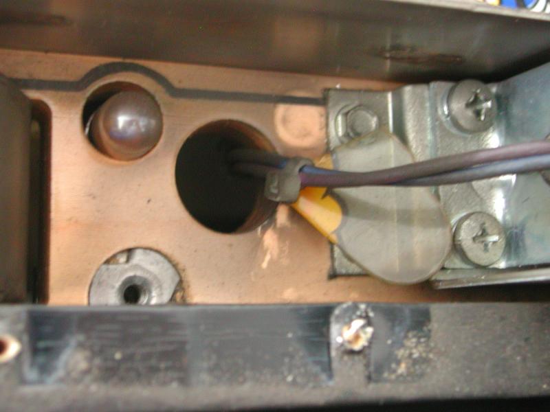

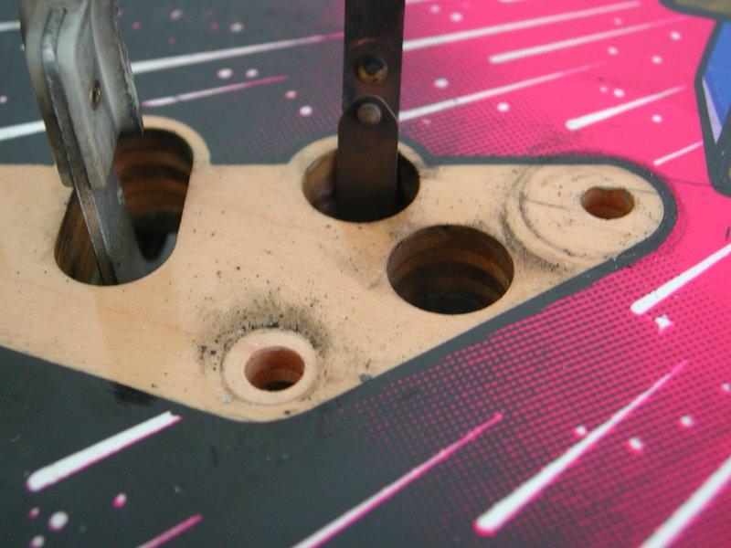

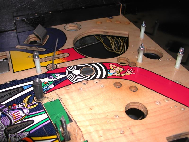

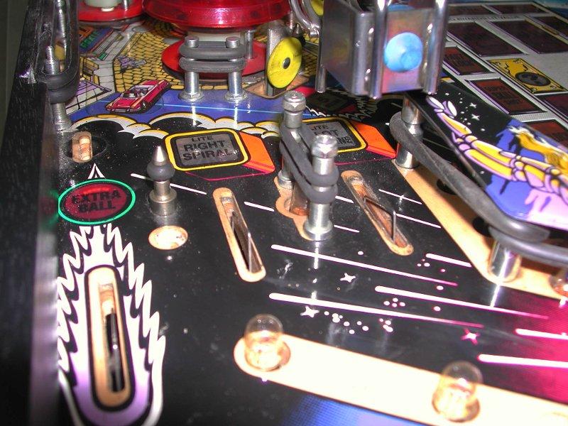

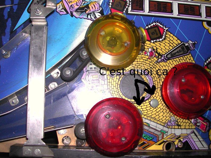

Tiens, une première question, c'est normal d'avoir ces 2 trucs là plantés dans mon plateau ?

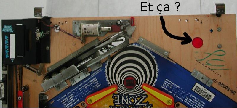

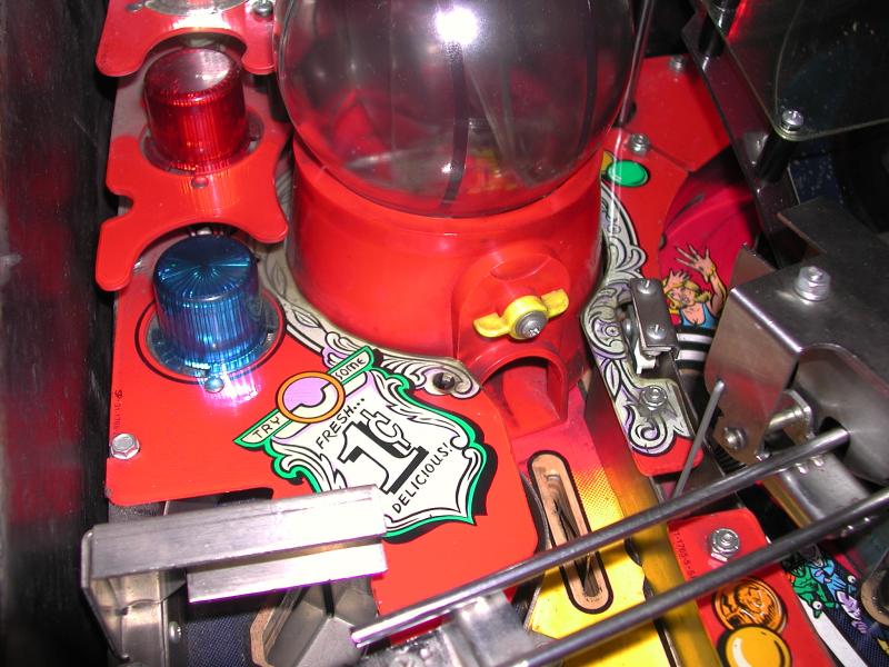

Et ce truc là, il sert à quoi vu qu'il n'y a aucune lumière en dessous et que c'est caché au dessus ?

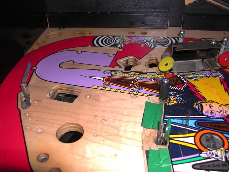

Bon, le démontage se passe bien en général, à part le démontage du "flash stack" juste avant la Gumball Machine : cette partie là du manuel est rudement mal fichue. (le flash stack, ce sont les trois flash que l'on voit à peine ici à gauche :)

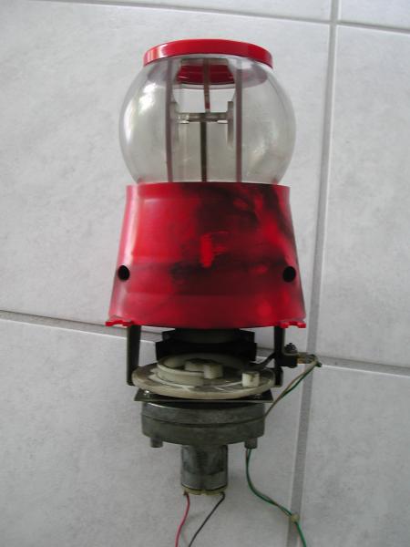

Je crois que mon TZ est unique au monde, la Gumball Machine est bicolore : rouge et noire !

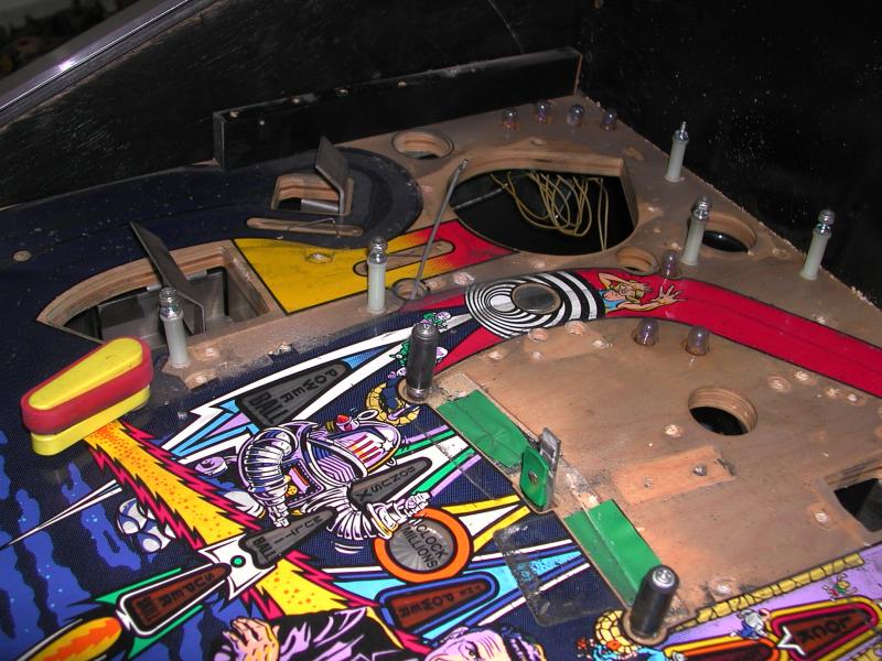

Petit à petit le plateau se vide :

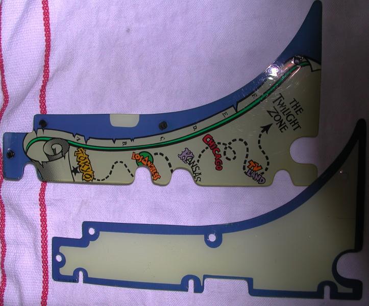

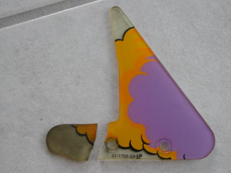

Tiens, il y a un truc bizarre qui était caché sous un décor :
J'ai trouvé ce que c'est, et ça m'inspire une question : vous pensez qu'il y a un moyen de "souder" tout ça proprement ?
Vu la torsion, je dirais que le 'tube' en plastique noir est bien trop long pour ce décor :

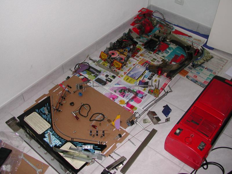

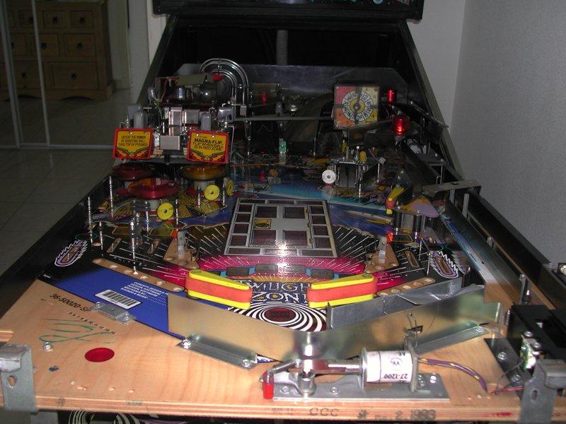

Au final le plateau est presque vide, je pense que dimanche prochain (ou demain si j'ai un peu de temps) je peux attaquer le grand nettoyage :
Il y a pareil sur le mien, ce n'est rien, c'est parce que sur le prototype du TZ, il y avait à cet endroit 2 posts et 1 élastique pour que la bille ne sorte pas de ce côté là. Enfin, je pense que c'est ça... Heureusement, ils l'ont enlevé sur la version finale !
Michaël64 a dit:
Là par contre c'est déjà plus crade au niveau de la Gumball machine... Sur le plateau, là il y a plus de crasse que sous l'apron...
Le précédent nettoyage n'avait pas été fait à 100% ! :lol:
Michaël64 a dit:
Le coller et solidifier par dessous avec de la carte plastique, oui c'est possible, mais là de toute façon, le plastique est bien jauni, autant le changer si tu peux !
Bon courage pour la suite ! vivi

Pour l'entre bumper, oui c'est Normal en un sens
Mais je crois que ton jeu à eu une modifications
Cela ne sont pas les bons bouches trou ... :lol:

C'est étonnant moi je n'ai pas les 2 trous au niveau des bumpers.
Par contre l'insert rouge qui se cache sous l'apron ?.....
Oui c'est normal. Comme a dit dosadi666, sur le prototype il y avait 2 plots avec un élastique, sur le modèle de série ça était abandonner.
Michaël64 a dit:
Bonne question, c'est présent sur tous les flippers, ça doit bien servir a quelque chose, un système de calage optique??
Michaël64 a dit:
Non, si tu recolle, ça va pas faire beau, en plus ça restera fragile a cet endroit, faut racheter un plastique.
Michaël64 a dit:
Moi ça m'a prit plusieurs mois, et encore j'ai pas fini, un jour peut être ...

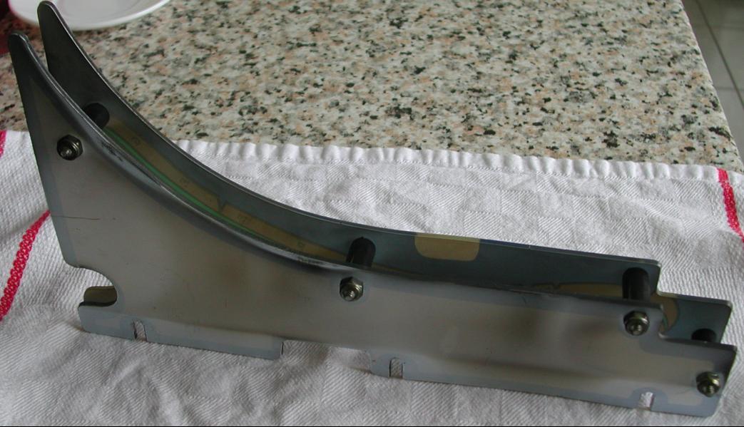

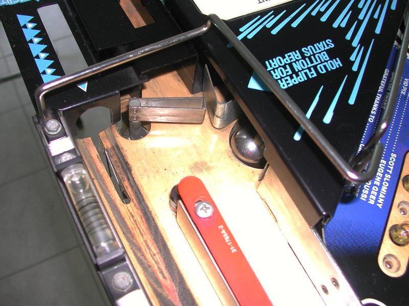

J'ai repris mon démontage mais je suis bloqué pour démonter la rampe sous le plateau. Les vis sont trop proches du plastique et ma douille est trop épaisse.
Évidemment, il n'y a pas la place pour faire passer une clé anglaise...
Auriez-vous une astuce à me suggérer ? (je préfère la visserie du Cactus Jack's, au moins là on peut utiliser un tournevis en cas de besoin)

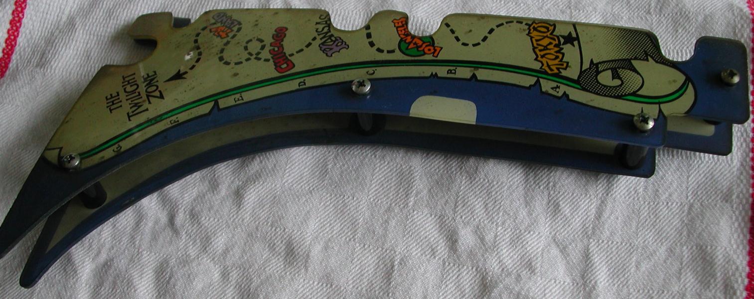

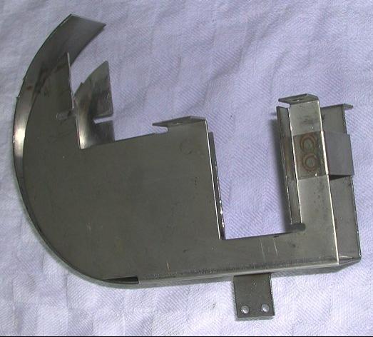

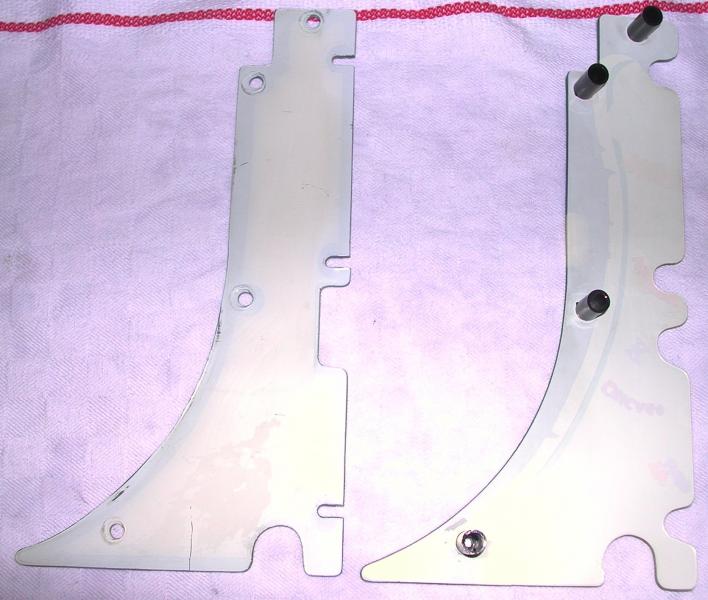

Le "Slot weldment" est bien malade, il avait visiblement déjà été réparé dans le passé mais ça n'a pas tenu :
N'ayant aucun matériel de soudure (en dehors du fer à souder de base), vous auriez une idée de l'endroit où je peux aller pour qu'on me le ressoude proprement ? Mon père me suggère d'aller voir chez un carrossier. Ou alors il faut que j'en achète un neuf ?

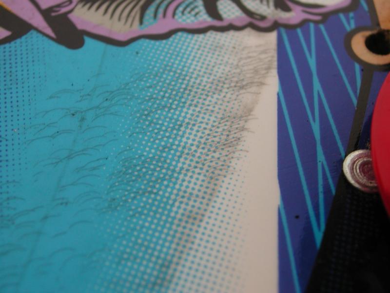

Dernière question, il y a ces petites "craquelures" sur le plateau.
J'ai le plus grand mal à les nettoyer correctement. Est-ce que là aussi il y a une astuce miracle ? J'aimerais autant parce que ça se voit plutôt bien là où le plateau est blanc.

Michaël64 a dit:
Une pince fine, je vois pas d'autre solution.
Michaël64 a dit:
Le "Slot weldment" est bien malade, il avait visiblement déjà été réparé dans le passé mais ça n'a pas tenu.N'ayant aucun matériel de soudure (en dehors du fer à souder de base), vous auriez une idée de l'endroit où je peux aller pour qu'on me le ressoude proprement ? Mon père me suggère d'aller voir chez un carrossier. Ou alors il faut que j'en achète un neuf ?
Et oui ils sont tous comme ça, a force de ce prendre des billes ... ça casse.
Soit tu fait ressouder (moins cher, moins beau), soit tu en achète un neuf (facilement trouvable, mais cher, mais beau).
Carrossier, construction mécanique, atelier de mécanique,...
Pas de solution miracle désoler, en effet c'est pas très beau, faudra ce contenter de les atténuer.
Moi j'essayerais de bien décrasser (par exemple red devil), après gomme magique de mr propre, et miror.

Pour le ball swirl (les petites craquelures), la gomme Mr Propre fera effectivement des miracles autant que possible, cf mon article avec tests sur l'INdiana Jones.
Clé emmanchée cela passe sans soucis ou alors le petit outillage que je vends en 1/4 de pouce avec les embouts de tournevis
Pour les soudures, cela se fait qu'à la soudure INOX, pas autrement
Tu ne peux pas le faire toi même car il faut une sacré expérience
Pour des points, tu peux encore aller qui sais dans un garage auto et tu ramènes de la brasure Inox ou des baguettes mais cela peut merder avec les baguettes

Merci pour vos différentes réponses. Finalement, en utilisant une pince et avec pas mal de patience j'ai pu tout dévisser et donc nettoyer la rampe sous plateau qui en avait bien besoin. Je pensais que c'était du plastique teinté comme la mini-rampe qui amène la bille jusqu'à la Gumball Machine, mais non, c'était juste très sale.

Demain j'achète une "gomme surpuissante". On va voir si ça fait des miracles sur mes craquelures.
Un pote m'en a soudé déjà une paire (Totan, Lord etc..) avec de la baguette standard, ça va, mais effectivement il faut un coup de main, un trou est vite fait.... Ensuite un coup de meuleuse pour enlever le surplus et c'est du solide!
Merci encore pour votre aide.
Il faudra de la patience, frotter doucement mais longtemps (plusieurs minutes). Tu seras bluffé par le résultat.
